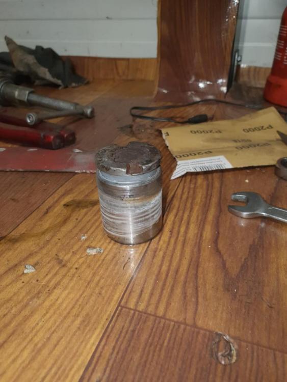

Sunt nevoit sa schimb etrierul dreapta spate deoarece actualul este blocat si din ce-am inteles nu se mai poate face nimic.
M-am orientat catre TRW BHN318 ( Este corect ce am ales ? ), insa de asemenea mecanicul mi-a spus ca trebuie schimbata si conducta + placutele de frana. Asa se procedeza ?
E o conducta scurta de vreo 10-15 cm cu forma incovoiata si cu olandezi pe ea, care conecteaza etrierul la furtunul de frana. E mica, scurta, scumpa, iar eu le-am gasit doar pe original cu vreo 100+ lei bucata. Si mie mi-a zis la fel mecanicul, insa cred ca e mai mult o asigurare ca nu ramai cu masina la ei peste noapte, in caz ca e intepenita vechea conducta si nu o poate muta pe etrierul nou. Pe banii tai, ca de obicei... :)
Modificat de adyp2003
Multumesc. Am rezolvat ambii etieri ( kit de reparatie ) la un mecanic caruia nu i-a fost rusine sa murdareasca pe manusi :) . Am schimbat si placutele.
Asa arata pistonul de la etrierul care nu era blocat, inca.
