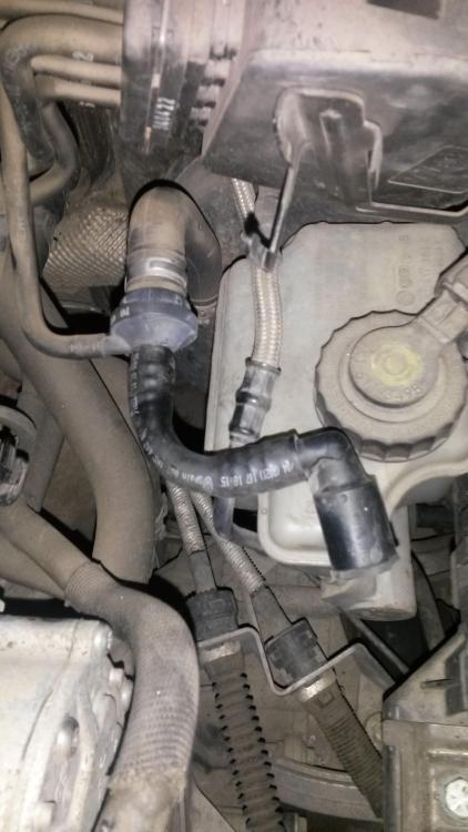

Egr-ul are vreo legatura cu franele? Am doua probleme la masina, membrana egr rupta (cel putin asa mi s-a spus) si pedala de frana tare (mai ales cand pornesc masina prima frana mai bine o pun inainte sa-mi trebuiasca). Mi s-a spus la service sa iau o valva egr, ceea ce o sa si fac si sa astept cu franele ca poate problema o fi tot din cauza egr-ului.. E posibil?
Nu prea are treaba EGR-ul cu sistemul de franare.
Eu as intreba si la un alt service. :)
Verifica pompa de vacuum, egr nu are treaba cu frana tare, si...schimba mecanicul daca ti a spus asa ceva.
BA are, ca daca e membnrana sparta si pompa putin obosita nu mai face vacuumul necesar. Scoate furtunul de la egr si baga un surub in captul furtyunului si vezi daca isi revin franele.
Pai eu am inteles ca daca membrana e sparta e anulat demult/nu avea rost sa umble cu el asa, daca nu e anulat sa faca cum ai spus tu, mecanicul trebuia sa faca asta prima oara.

@traian_stc problema cu pedala de frana tare am avut-o si eu. La mine s-a fisurat furtunul acesta (de fapt doar capatul care-i din plasitc) si tragea aer fals. M-a costat 161 RON furtunul. L-am schimbat singur ca nu-i greu.
Multumesc pentru raspunsuri si scuze pentru raspunsul tardiv dar se pare ca nu mi-au mers notificarile pe yopicul acesta.
Intre timp am schimbat valva egr sau cum s-o numi dar din pacate nu s-a schimbat nimic, nici cu martorul din bord, nici cu consumul, nici cu franele.
O sa verific furtunul indicat de @Robert_VL si mai vedem.
P.S. Daca stiti vreun mecanic bun, sau se pricepe cineva dintre voi la partea mecanica, mi-ar fi de ajutor sa vin pentru o verificare.
In aria de prestari servicii ai incercat ?
Am fost aseara cu ea la service si se pare ca se rupsese furtunul care intra in egr, din nou. Mi l-a taiat unde era rupt si l-a pus asa. Acum e ok si cu franele si cu consumul si nici nu mai am martorul in bord. O sa cumpar un furtunas nou totusi.
Daca aveti un cod ceva ar fi perfect. E vorba de furtunul care intra in supapa egr, cel subtire.
P.S. Pana la urma avea dreptate mecanicul (si @Al Bundy) cu legatura intre egr si frana.
