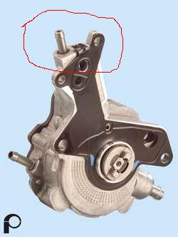

Si eu am patit acelasi lucru cu pedala intarita la franare, a descoperit mecanicul stutul care iese/intra din pompa vacum de pe motor , este o pompa lipita de motor , sus, in partea dreapta (cum te uiti la motor).........prindea aer, isi formase joc , cred ca de la trepidatiile motorului si din-cand-in-cand la franare mi se intarea pedala..............rezolvarea cea mai ieftina a fost cu poxipol in jurul stutului si de atunci nu mai am probleme la franare..............iar rezolvarea scumpa este de a inlocui acea pompa. Pe langa furtunul recomandat de colegii de mai sus, verifica si acel stut, scoate furtunul si vezi daca are joc. Atasez o poza ptr a-ti da seama despre ce vorbesc. Bft si :Driver: safe !!!!
