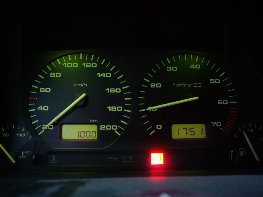

masuratorile efectuate pe un golf 3 1.4 cod motor ABD cu acelasi motor ca al meu. au aratat aceleasi temperaturi cu vag-com. urcarea aceea in praguri pana la 103.5 si pornirea electroventilatorului la 99.9 si 103.5 . deci sunt convins ca senzorul de temperatura functioneaza normal desi temperatura apei nu cred ca este peste 100 (cum zice senzorul) . Cu toatea acestea pe bordul sau se afiseaza in mod constant 90 C. iar la bordul meu sare de 90 nu sta intodeauna fix la 90.
Explicatia ar fi urmatoarea. Masinile cu bordul mai vechi (cand spun bord ma refer la ceasurile indicatoare ) au aceasta caracteristica de a afisa temperatura in acest fel, adica nu sta niciodata fix la 90. Bordurile mai noi cele cu leduri la martori au caracteristica urmatoare : ceasul care indica temperatura lichidului de racire sta ata la 90 nu sare niciodata peste . Acestea fiind constatate si spuse dau dreptate user-ului "Bogmotorsport" care a constatat acest lucru mai devreme in acest topic prin pagina 3-4 cred.
atasez cate o poza cu "bordul mai vechi" si cu bordul mai nou "cel cu leduri la martori"
Dilema totusi este urmatoarea. Martorul din bord care se aprinde cand fierbe apa dupa ce principiu functioneaza sau ce anume ii trimite semnal. Martorul se aprinde cand lichidul trece de 100 grade sau efectiv cand lichidul fierbe.... (poate fierbe la o temperatura mai mare de 100 C) ? are cineva idee ?
