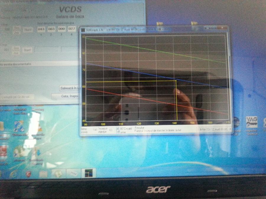

Depinde ce valoare ai acum la el/daca nu e in grafic atunci distributia e pusa prost si a compensat din avans.
Asa ar trebui sa fie avansul!!

Cere i mecanicului sa ti faca asa un grafic, daca nu te incadrezi intre linia rosie/verde(intre albastru verde=avansat dar in limite, albastru/rosu=retardat dar in limite)atunci verifica distributia.
Peste linia albastra porneste probabil dar"tacanitul"de inj.la acvelerari e prezent.

Un avans marit duce la o pornire usoara dar cu detonatii puternice/tacanit de inj./consum marit.
Daca ti l regleaza in grafic si bu porneste usor, cere i sa ti verifice distributia.
