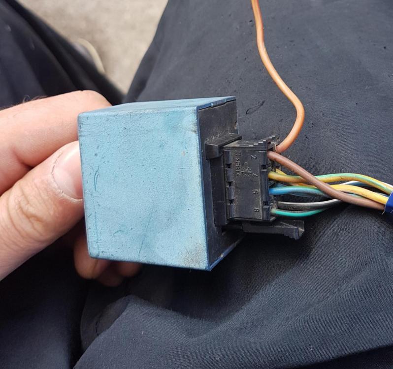

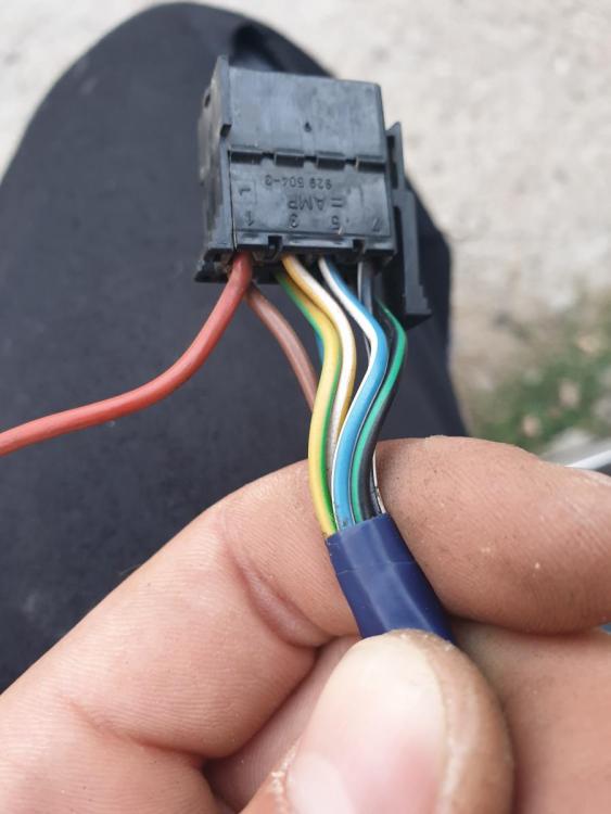

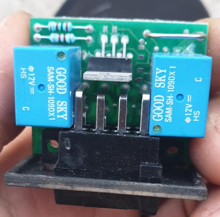

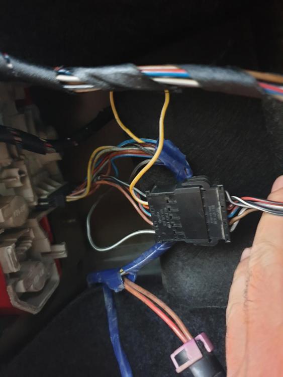

Cam din primavara am montat si eu carligul de remorcare OEM, luat din dezmembrari cu toata instalatia electrica , doar ca era de pe o masina din 98 cred si a mea e 2004. Deci era plug and play cu toate mufele, conectare la stopuri. Dupa conectare am constatat ca nu functioneaza cum trebuie . Ideea e ca pe instalatia lui am mai gasit si o cutie albastra si o mufa rotunda cu un fir maro - masa ma gandesc eu (nush pt ce sunt). Am studiat putin culorile firelor din mufa stop a masinii si cele de pe instalatia carligului, constatand ca ordinea culorilor la fire in cele doua mufe nu e la fel, le-am aranjat sa fie la fel ( deocamdata cele de la stop st ) si acum imi merg ok stopurile spate doar ca la priza de la carlig, tot nu e bine, nu vin toate comenzile ci doar cateva. Sa fie de vina diferenta de ani sau cutia albastra cu mufa amintite mai sus, care nu au niciun cod pe ele si nici nu stiu ce fac ?Mentinez ca am senzori parcare OEM si nici acestia nu decupleaza la conectarea remorcii. Atasez niste poze cu mufa si cutiuta respectiva in speranta ca ma puteti lumina cu privire la rolul lor.

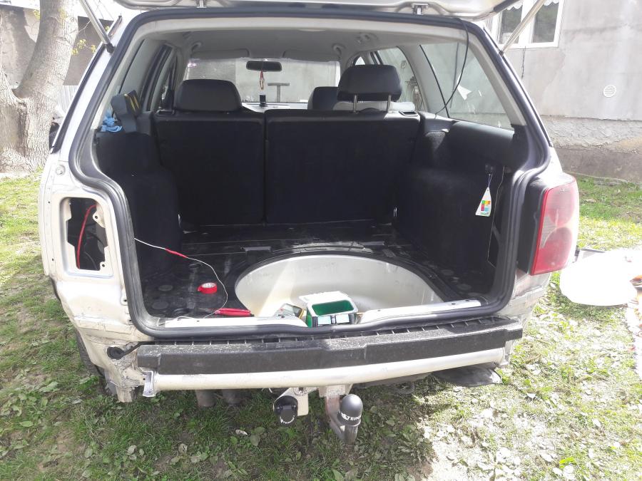

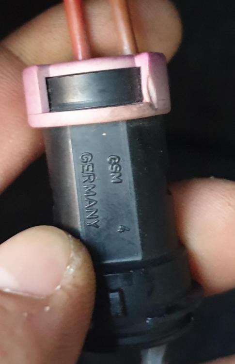

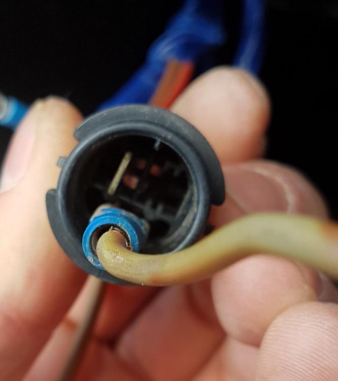

Azi am refacut legaturile si pt stopul dreapta . Acum cu instalatia carligului conectata la stopurile masinii, acestea functioneaza ok, dar la priza carligului in continuare nu functioneaza toate !! Acea cutiuta albastra cred ca e ceva releu , iar mufa postata mai sus vad ca are 2 fire, un rosu care cred ca tre sa fie + si un maro care ma gandesc ca e masa. Sa fie oare necesara conectarea ei pt ca priza carligului sa functioneze corect ??? Poze cu ce e in cutiuta allbastra, mufa cu fire rosu+ maro si conectarea la stopuri .

In poza se vede ca in mufa modulului merge un fir maro, care cred ca e masa,(dar nu stiu de unde se alimenteaza) si am un fir rosu (banuiesc ca e "+") care nu e legat niciunde . Unde ar trebui sa-l leg acest plus, la plus contact cumva si sa-i pun o siguranta in panou ? Am tot cautat schema electrica a carligului dar n-am gasit niciunde pe net .
Asta e mufa ce intra in modul.

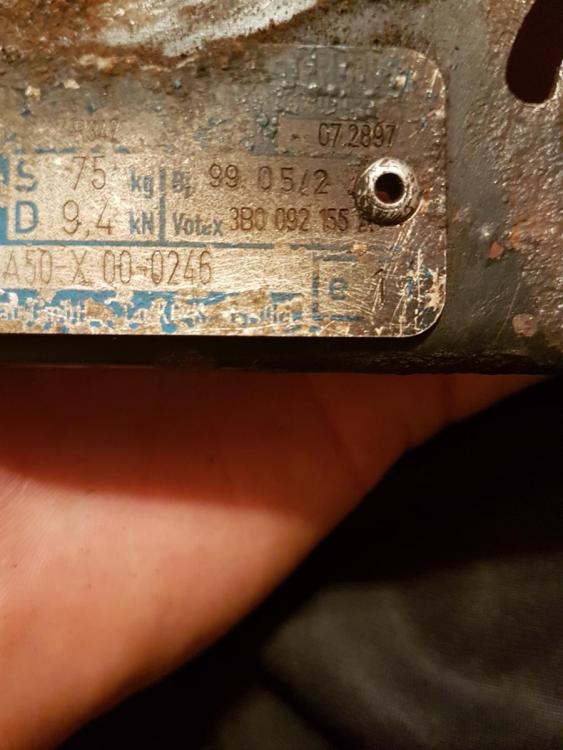

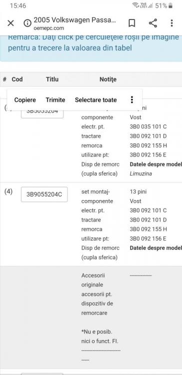

Cautand pe net si prin tel vechi am gasit codul carligului iar dupa acest cod am gasit 3 coduri  pt instalatia lui electrica, doar ca nu stiu unde sa ma uit sa vad daca e explicata cumva schema de conectare, in ETKA cumva ???

Innebunesc deja !!? Modulul respectiv( foloseste la semnalizare cred ) l-am alimentat temporar cu un "+" din mufa stopului stanga si toate functioneaza ok, cand verific in mufa cu 13 pini totul e ok, dar cand i-am pus adaptorul de la 13 la 7 pini se amesteca toate, sa nu mai zic cum e cand conectez remorca, am doar pozitie nr buna, in rest sunt varza toate.
Acum ce am facut eu : am aliniat culorile/pinii din mufa de pe instalatia carligului cu cele din mufa masinii, ce vine la stopuri si nu cred ca am facut bine. Maine redesfac tot si o iau de la zero dupa schema asta care pare a fi buna pt instalatia carligului meu.
Umpic de ajutor daca se pricepe cineva. Ma dispera deja instalatia asta.
In mufa carligului, cea cu 13 pini imi vin toate ok in schimb cand conectez adaptorul de la 13 la 7 pini pt a conecta remorca , nimic nu mai e bine. Mentionez ca am incercat 2 adaptoare si la fel face. E posibil sa fie de vina acel releu, sa fie defect ???

2. Acea cutiuta albastra este un modul/releu din instalatia carligului care este Westfalia si e detasabil cu cheita. La o cautare pe "goagle" dupa codul gasit pe placuta carligului am gasit ca e Westfalia si sigur are acel modul/releu in instalatia lui, care daca nu e alimentat corect , nu functioneaza instalatia corect. Pe cutiuta mea nu e vizibil niciun cod, probabil s-a sters in timp, dar am atasat si o poza unde se vede codul de pe ea si pe net am vazut-o prezenta la mai multe marci auto.
3. Mufa din poza de mai sus este destinata alimentarii pinilor din mufa cu 13 pini dedicati alimentarii unei rulote, de aceea au si firele cu sectiune mai mare.
