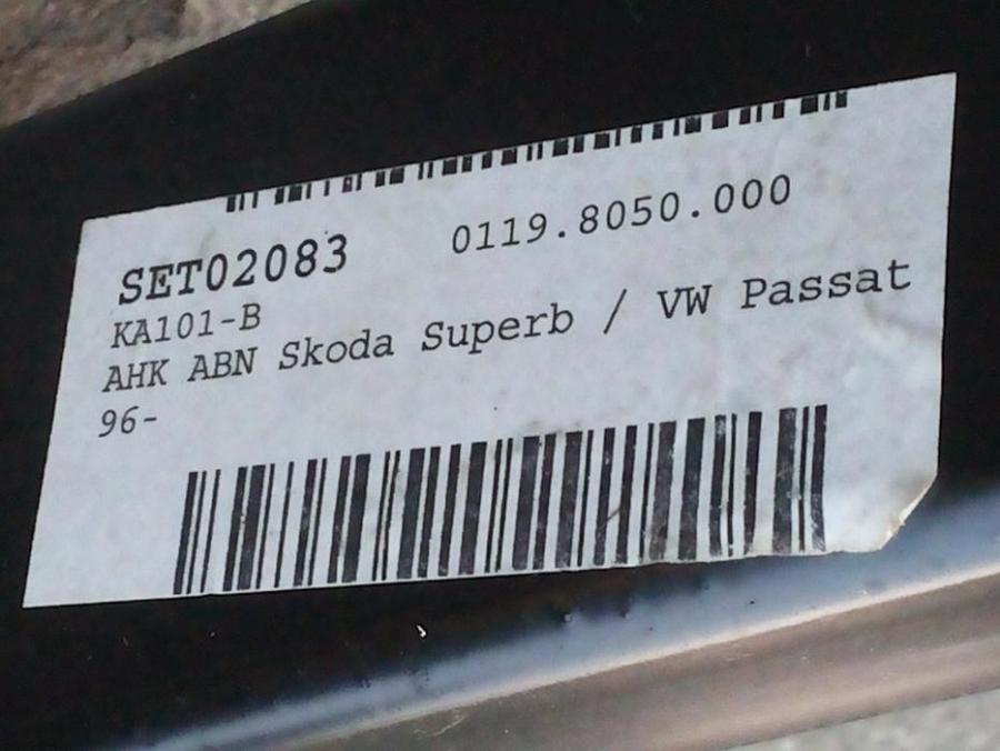

Am un Passat break 2003 1.9 TDI 131 cai si as vrea sa ii Montez un carlig cu nuca detasabila.Am gasit unul de pe OLX cu nuca detasabila si modul tot complet doar ca e luat de pe o berlina acelasi an si tot 2x4 ca si masina mea. Intrebare: se potriveste de pe limuzina pe break daca e acelasi an si 2x4 amandoua? firele se leaga in stopuri sau prin fata ?
Multumesc anticipat pentru ajutor si sfaturi
Codul carligului e 0119.8050.000
Buna ziua,
Sigur se potriveste de pe limuzina pe break daca este  an 1996-2005 si 2x4 amandoua
