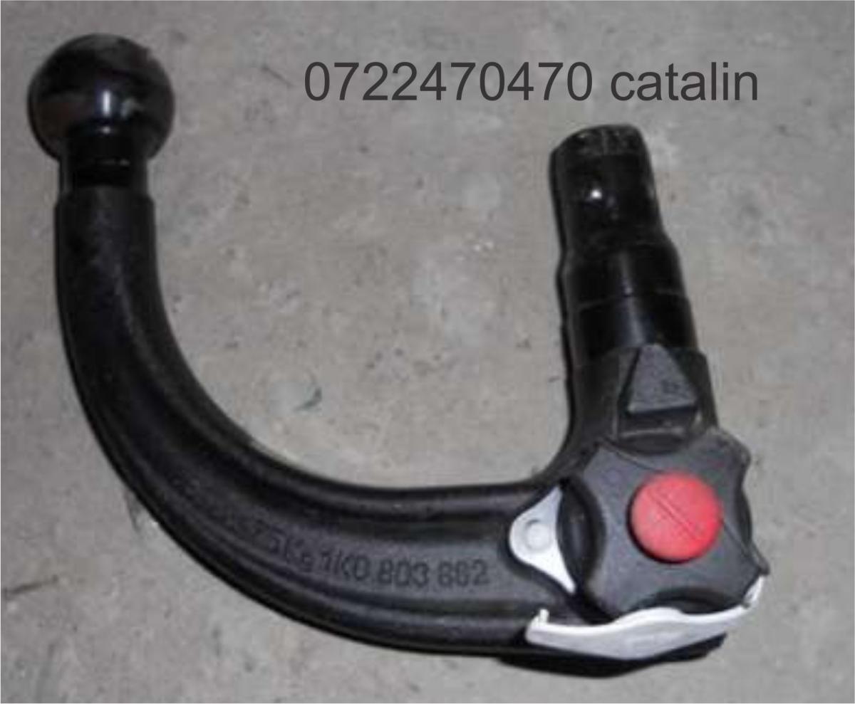

Salutare, ma intereseaza si pe mine un cui de remorcare, am tot ansamblul montat pe masina dar mi-a furat cuiul . Poate stie cineva unde pot gasi unul OEM(nu la reprezentantza). Multumesc. :beerchug:
Are cineva de vanzare cui remorcare passat 2002 OEM?????
post-79400-0-51438600-1344445501_thumb.j
