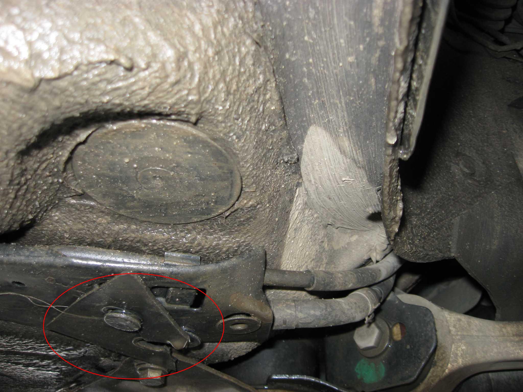

Am si eu nevoie de ajutor...in decembrie am deschis un dosar de dauna pe casco deorece am luat un bolovan de pe drumurile patriei intre roti si mi-am rupt scuturile, un plastic de protectie de la burduful de planetara dreapta si inca o chestie din dreapta pe care nu o mai am (a ramas pe drum) dar din care a ramas o bucata prinsa de un surub pe care cei de la service-ul unde o repar (nu e VW) nu o pot identifica...
Ma poate ajuta cineva cu o "schema" detaliata vedere de jos sau macar cu o poza....????

Pune tu o poza de sub masina ta cu zona in care e piesa ramasa incomplet. Sau chiar cu piesa respectiva.
Vezi daca gasesti vreun cod scris pe restul respectiv.
eusunt, te ajuta imaginea asta? daca nu, procedeaza asa cum a zis Razvan sau sa nu murdarim topicul, pune poza pe mail ul meu (florinkrs@gmail.com) si eu iti trimit schema cu ce trebuie sa fie pe acolo.....

Asta-i poza de cu ce a mai ramas din piesa.....din pacate nu pot sa gasesc pe ea nici un cod....

eusunt, pare o bucata dintr-o protectie.....acum, mai pune o poza in care sa prinzi o imagine de ansamblu...sa cuprindă mai multe componente, sa ne orientam mai bine.

eusunt, incercuieste zona unde este situata bucata aia de plastic, in poza pusa de mine, si posteaza sa vdm si noi.....
am incercuit...in ambele poze si cea pusa de mine si in a ta se pot vedea cele 2 furtune...

Trimite un PM cu VIN-ul masinii si iti caut piesa, respectiv codul si pretul. Sigur este un plastic de protectie.
Este protectia conductelor de motorina. Doar B5.5 o are. La B5 nu s-a montat.
