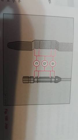

Care este explicatia logica pe care producatorul o recomanda in imaginea de mai jos ? Ma refer la ultima fraza , cu nivelul de ulei in pozitia C .

On 15.02.2021 at 18:25, florin_gti a scris:
manualul este gresit...defapt litera , ar fi trebuit sa fie "a"in loc de "c".
am atasat manualul de la Audi.
100% segmentii de ungere blocati.
