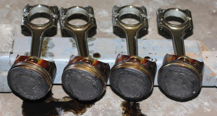

Salutari prieteni ! Azi dupa o perioada asa de lunga revin cu detali dupa ce am reparat masina . Intradevar de ce mi.a fost frica nu am scapat . A vorbit tata cu un mecanic din auzite bun . Sa dovedit sa fie asa slava domnului . L.am rugat sa imi schimbe simeringurile la supape spunandui ca aia e cauza consumului exagerat de ulei , omul a refuzat sa se apuce de ea pana nu ia facut un test de compresie ca sa fie treaba treaba . Compresia pistonului 4 era de 14 pistonul 3 (14) pistonul 2(14 )pistonul 1-(6).  Bad news . Am murit cand am auzit . In fine . Am comandat piesele se apuca omul de treaba . Cand desface motorul toti segmenti de ungere erau gripati pe pistoane . Doar cei de compresie de pe pistoanele 4 3 si 2mai erau bune . Plus ca simeringurile erau si ele coapte . O sa va tin la curent dupa ce fac 1000 km cu ea sa vad cum se prezinta uleiul ca na sunt un tip mai pesimist. Omul mia garantat ca nu va mai papa ulei . Dar eu ....

290lei-segmentii
Simeringurile la supape - 24lei victor reintz
Garnitura capac curbutori- 60 lei
80lei  garnitura chiulasa
35 - garnitura baie ulei
300lei cureaua de distributie si rola intinzatoare
400lei manopera
Plus fiseele plus un furun de la vacuum plus un simering la ax cu came astea inca 300 lei
