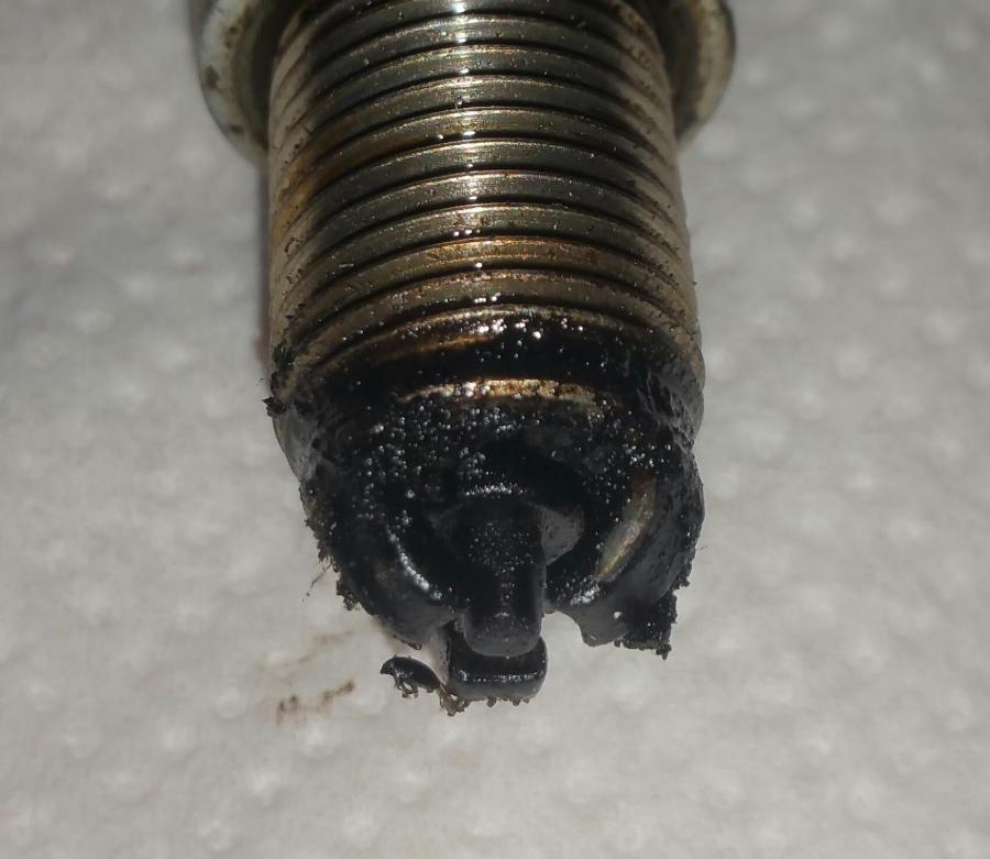

Detin un Golf 5 1,6 Benzina, achizitionat nou in 2007 cu 95.000 km in prezent.Problema mea este urmatoare, masina a inceput sa mance ulei in regim de autostrada ,aproximativ 1 litru la 1000km si la un interval de aproximativ 1 an, se arde bujia nr.4.Mentionez ca nu imi pierde ulei pe niciunde, nu arunca in lichidul de racire,nu picura pe dedesubt,etc.
Am facut un test si intr-adevar la pistonul nr.4 compresia este la jumate fata de celelate.
Intrebarea mea este....va trebuii sa schimb doar garnitura de chiulasa sau ma asteapta o segmentare la un motor cu asa putin km in dotare.
Multumesc anticipat de sfaturi si raspunsuri.
PS : In poza este bujia schimbata ieri... :)
Depinde cat mai pastrezi masina si unde circuli cu ea pentru ca la ce valori are pistonul ala este tras de cele trei si asta inseamna consum marit si un motor lesinat.La cum arata bujia aia cred ca stii raspunsul si singur.
Intr-un final...garnitura de chiulasa deteriorata sau segmentare?
Masina as vrea sa mai trag de ea vreo 3,4,5 ani...dar nici sa-mi bat joc de ea cumparand-o noua...
Maxim un drum de litoral pe an de la TM si in rest servici (aprox.20 km) si alte drumuri marunte...
Nu e o avere o segmentare.  La cum arata bujia aia mai mult ca sigur ca ai o problema la segmenti.  Nu o sa poti merge prea mult asa cu el...    Garantat nu e garnitura de chiulasa..  tie iti ajunge ulei in camera de ardere nu apa ..  desfa de curiozitate capacul de umplere cu ulei cand ai  motorul cald , banuiesc ca ai niste gaze de carter de toata frumusetea.... si alea is gazele care in momentul compresiei trec  pe langa segmenti.     Nu cumva ai circulat cu vreo bobina de inductie defecta in trecut?
