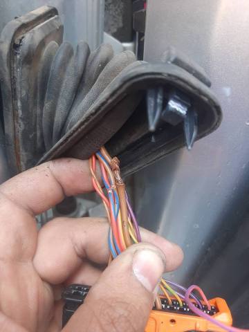

Buna Ziua.La masina mea au apărut peste noapte mai multe probleme la usa stânga,nu se încuie din telecomandă,nu mai merge dezaburirea la oglinda,și pare ca nici reglajul la oglinzi.Usa se încuie din cheie.Dar nu se deschide din telecomandă.Ma puteți ajuta va rog frumos.
Modificat de claumedel
Verifica cablajul dintre usa si stalp.
Mulțumesc.Asa arata cablurile.....Din păcate nu e nimeni prin apropriere care sa ma ajute.Si nici nu știu de unde sa iau pini și cablaj.Firul de la inchidere era rupt.....

Manson cauciuc, partea care vine pe stalp, desfaci de acolo. Apesi sus si se declipseaza. Probabil ai fire rupte acolo
Vezi sa nu ai fire intrerupte in mansonul usii fata.
