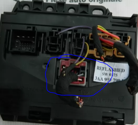

Mufa calculator comfort pentru Kessy
Deci:
- manerul este bun - verificat conform post anterior
- firele sunt ok
La capota portbagaj merge prin Kessy, dar inchiderea/deschiderea si pornirea masini nu merge.
Se pare ca a mai ramas doar calculatorul de comfort. Cum as putea sa il verific pe acesta? Am incercat cu cel de pe masina mea dar nu a mers (am crezut ca il pacalesc si pot verifica doar partea de inchidere - nu am reusit :) )
Ce as mai putea face?
Modificat de adij
Doar cu alt confort...trebuie adaptat, ca sa pornesti
