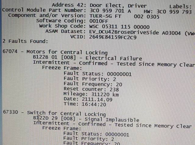

Am o problemă cu ușa de la șofer, care uneori, după deblocarea din telecomandă, nu vrea să se deschidă din exterior, ci doar din interior. Astăzi am făcut o scanare, și am găsit erorile din poză. Cam care ar fi problema?
Broasca defecta.
Momentan problema e intermitenta, cam la două deblocări din 10, când o sa apară mai des, am să înlocuiesc broasca. Mulțumesc pentru răspuns.
F l o r i n
Se poate repara a ta....decat sa cumperi una aftermarket
