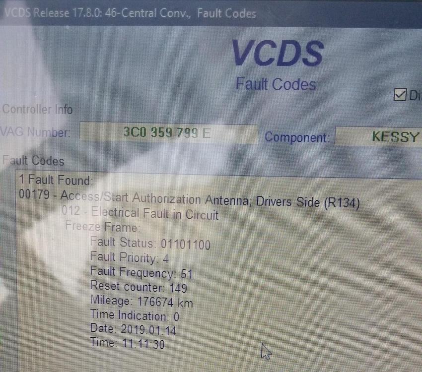

Posteaza erorile stocate, sa vedem cum te putem ajuta
Mi-a aparut si mie eroarea asta saptamana trecuta, si de atunci nu mai merge sa incui/descui masina prin kessy.
 Stiu ca antena este turnata in maner.
Pana acum era intermitenta treaba si mergea ok.
Se schimba manerul?
Update: acum merge din nou, am sters eroarea, am incuiat/descuiat din cheie si merge ?
F l o r i n
monitorizeaza problema, vezi daca mai apare
Apare cu intermitent, cred ca trebuie sa inlocuiesc manerul, m-am obisnuit sa nu mai caut cheia prin buzunar!
@albert verifica prima data mufa de la maner, s-ar pute sa nu faca bine contact.
Eu am patit la fel prima data tot i-mi dadea eroare intermitent si nu mergea daca nu stergeam eroarea. La un moment dat dadea eroare continuu si nu se putea sterge, am decis sa dau jos panou de usa sa vad ce este acolo, surpriza mufa de la maner juca in soclu , l-am impins inapoi sters eroare si functiona, de un an nici o problema de atunci.
