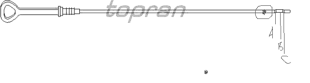

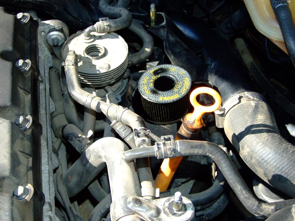

la mine nivelul uleiului este in zona bulinei negre incercuite.
nivelul normal al uleiului trebuie sa fie in zona A.acum trebuie sa scot cantitatea necesara de ulei sa ajung in zona A ?
post-101689-0-82329600-1326023059_thumb.
post-101689-0-48415200-1326023078_thumb.
poti scoate cu un furtrunas mai lung si o seringa mai maricica. daca uleiul e pe peste nivel iti poate arunca ulei in catalizator si ti-l poate buli.
ok
ms de raspuns.maine il scot.sper sa nu fie probleme.am facut cam 100 km cu uleiul peste nivel.
