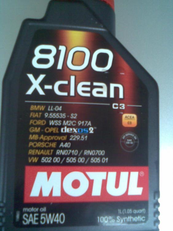

Poti incerca asta ca de...clean.L-am folosit si f.multumit.In nici un caz 10w40 la motor reparat,parerea mea.

Poti sa pui orice marca de ulei 5w40 in timpul rodajului. Dupa rodaj sa te orientezi pe un ulei care ti se pare bun si sa continui pe el. Nu face bine schimbarea marcilor de ulei, de la un schimb la altul.

Eu l-am schimbat la 1500 , si am pus Motul 5w40
