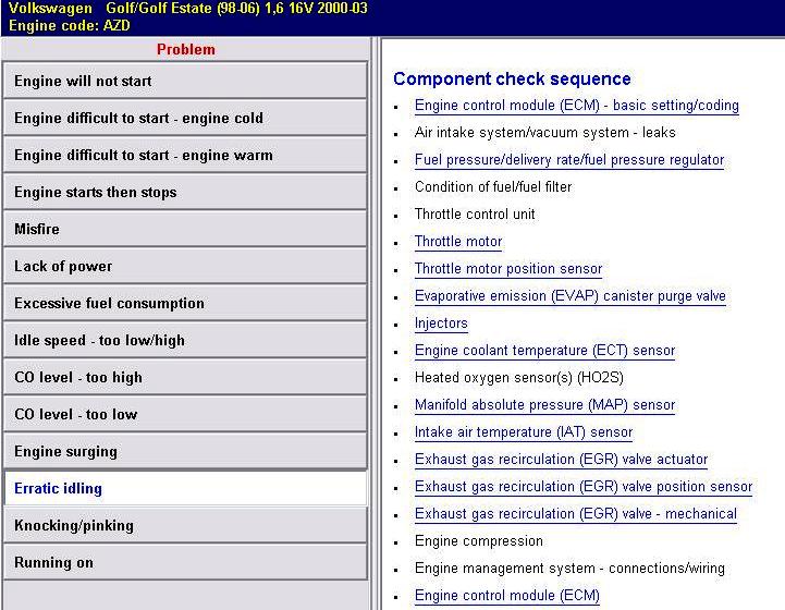

As prefera un check list in care sa fie enumerate toate posibilitatile si cum se pot verifica daca sunt in parametrii normali sau nu.
Vezi în poză

Dacă variaţiile apar după ce se încălzeşte motorul prima dată aş verifica senzorii de temperatură, este cel mai simplu şi nu costă. Ai nevoie doar de un multimetru dacă nu ai vagcom.
