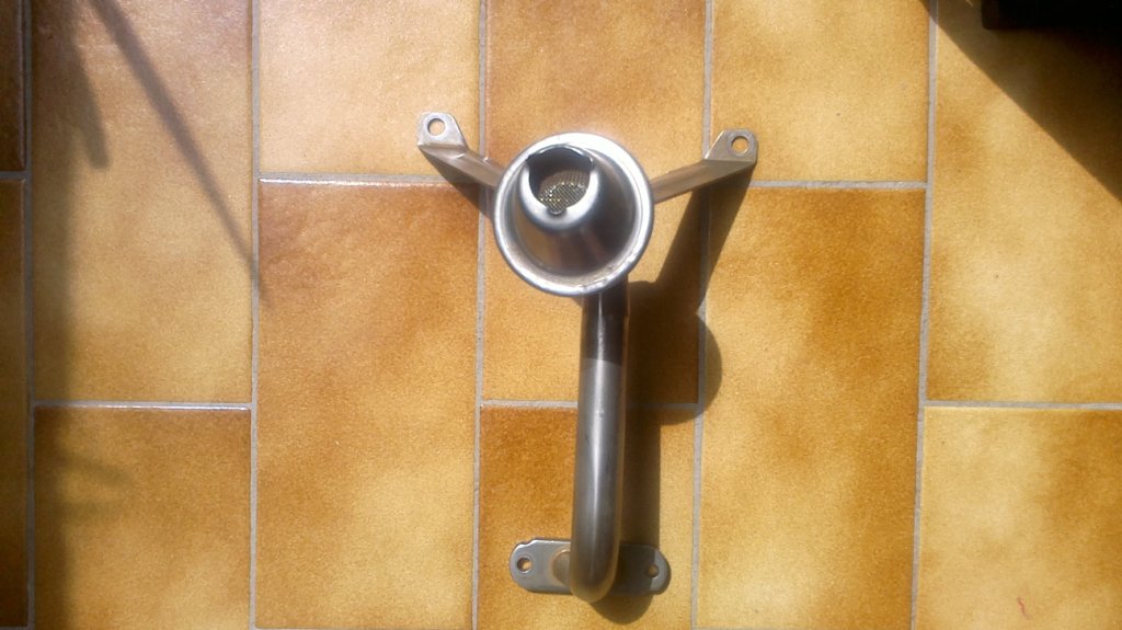

Am curatat tija de la pompa de ulei si a iesit curata.Am curatat-o cu apa in care am pus 2 linguri de soda caustrica.

Salut.La deschiderea motorului nu se mai aude ca un tractor asa ca daca dimineata se aude ca un tractor va sfatuiesc sa curatati mai intai baia de ulei si sorbul sau tija care ia uleiul si il duce la pompa de ulei.Un manual care sa vedeti cum se desface dar si altele se cheama "VW Golf4 Bora Jetta 1997-2005 Мир автокниг.pdf ".Este in rusa dar are fotografii foarte explicite.
Pentru descarcat http://dfiles.eu/files/t2gszfrqf
cat a fost garnitura de la baie?
Nu are garnitura se pune silicon care rezista la temperaturi mari.Eu am folosit 103P asa scrie pe tub.De descarci manualul vei vedea si cum se pune.
am inteles:) Multumesc, mi-ai dat o idee de lucru. momentan am schimbat uleiul de 2 saptamani, dar deja am facut 2000 km, deci in curand o voi face din nou, si atunci voi curata si baia de ulei, ca am ramas ,,ingrozit" de ce am vazut in pozele tale. As incerca si o solutie de tipul engine flush...dar sunt cam nesigur in ceea ce le proveste intrucat nu le poti scoate total din circuit, si iti distruge aia si uleiul proaspat care il bagi apoi in masina
Eu inainte de a curata am incercat un produs care se pune in ulei inainte de a-l schimba se lasa 15 min si dupa se schimba cu ulei nou dar dupa cum s-a vazut nu curata.Prin toamna o sa desfac motorul si o sa-l curat bine.
