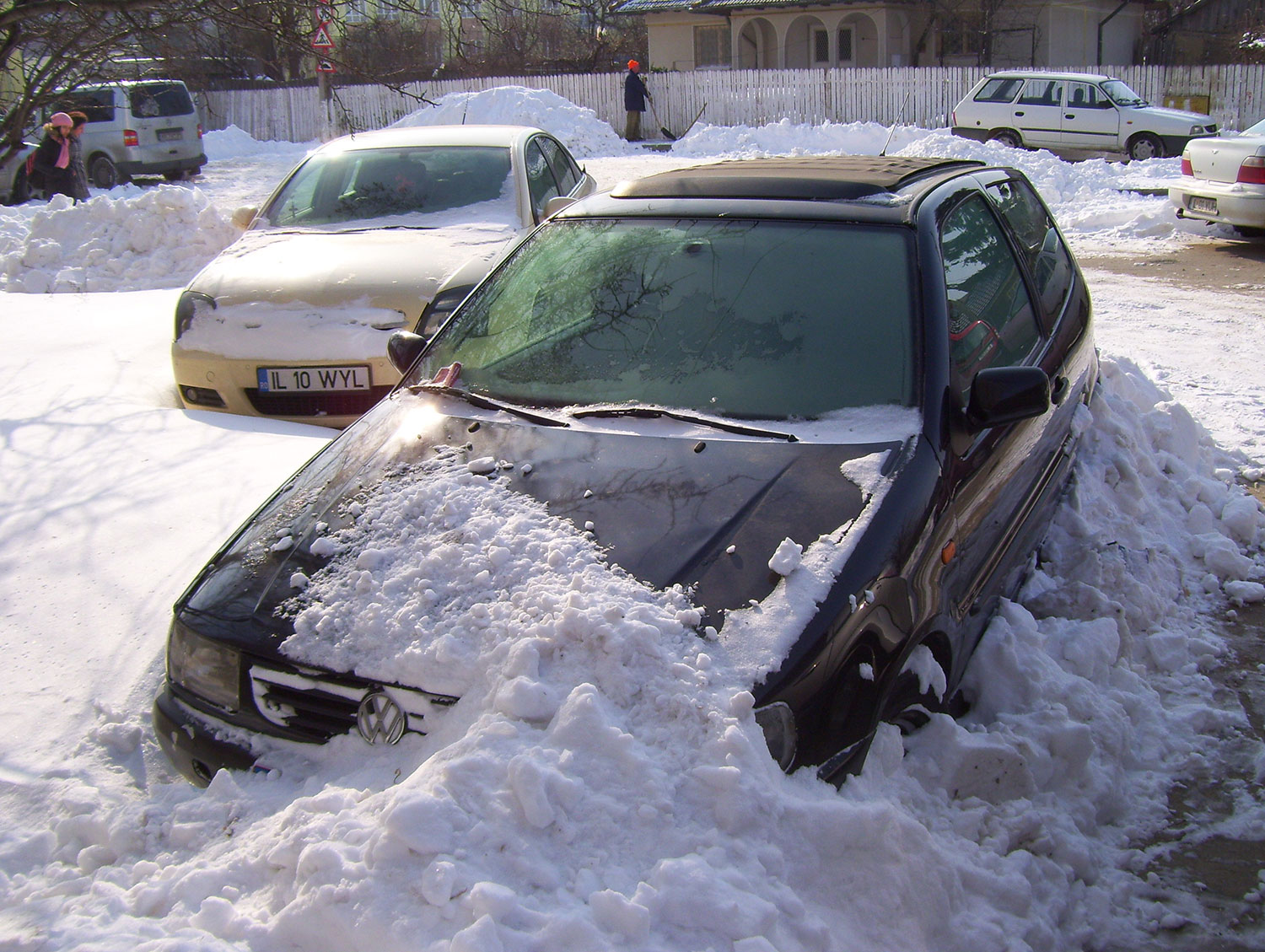

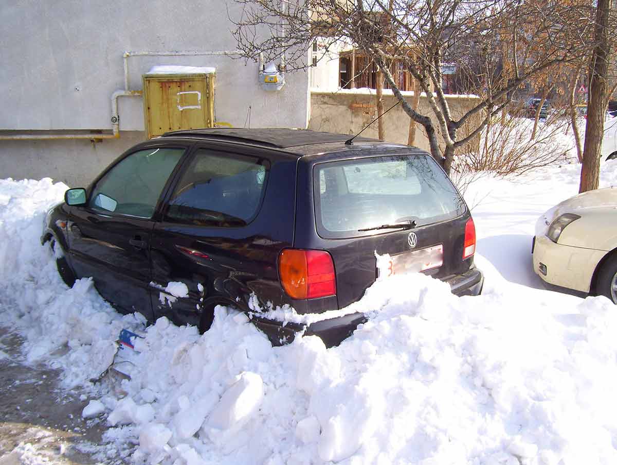

In sfarsit, daca se accepta postul meu, iata imagini exterioare.
