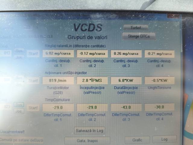

Salut la toți..
Am o problemă un pic mai ciudată deoarece nu face mereu.
Acum 1 an, am vrut sa schimb filtru motorină.
Stiu ca ele se încarcă dând la contact 3,4 ori si pornește. ( Nu a vrut )
Am pus filtru vechi crezând ca e filtru de vină.lam pus pe cel vechi si a pornit.
Acum 2 săptămâni am decis să schimb filtru, o pornit 10 secunde si sa oprit. Ciudat.🥴
Am tot încercat sa o pornesc si am gasit metoda in care pornește mereu( băgată in marșarier ca si cum aș pleca dupa loc, si cum mașina se mișcă si motorina se mișcă atunci vrea să pornească...😐
E ciudat ca odată pornită nu se mai oprește.
Am desconectat senzorul de temperatura că citisem că dacă nu ai erori in vacds e posibil sa fie una dintre probleme..( nimic )
Injectoarele bune . Axa cu came si tacheți schimbați tot acum 1 an .
