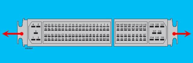

Numerotarea pinilor arată ca în poza de mai jos (este mufa dinspre fire). Ca să scoţi mufa tragi de chestiile alea aşa cum arată săgeţile, când pui mufa la loc, o potriveşti şi apeşi pe ele
Cu contactul pus trebuie să ai tensiunea bateriei pe pinii 1, 2, 37 şi 88 (când acţionezi demarorul tensiunea de pe 88 dispare)
Indiferent că este contactul pus sau nu pe pinii 4 şi 5 trebuie să ai continuitate cu minusul bateriei.
Dacă una din astea lipseşte trebuie controlat cablajul pe firul respectiv conform schemei de mai jos
ASZ schema.pdfASZ schema.pdf
Şi o schema mai completa
ASZ schema completa.pdf
O indicaţie de citire a schemei
Dacă la mufa ECU ai tensiunile alea şi cele două fire au continuitate la minusul bateriei atunci eu cred că problema este în ECU
