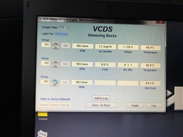

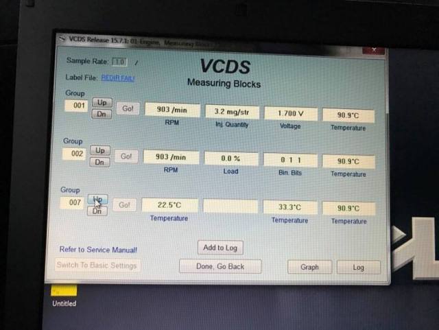

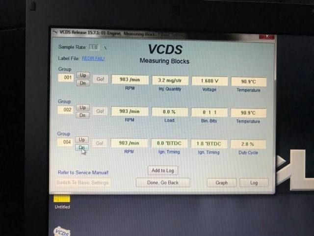

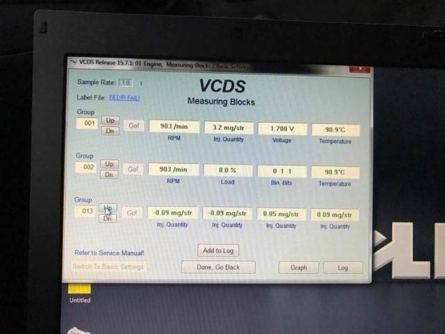

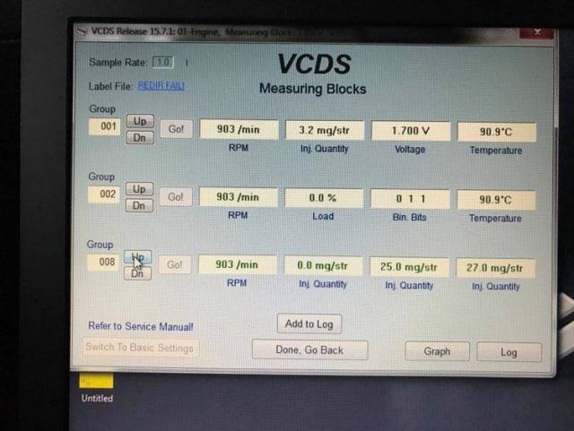

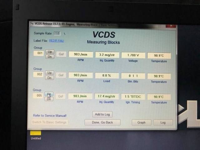

De cateva zile masina nu a mai facut probleme.Nu stiu care este logica insa problema nu se mai manifesta.Ieri am inlocuit distributia,termostatul fiindca temperatura nu crestea mai mult de 70 gr. si am inlocuit si pedala de acceleratie.Momentan vad ca nu a mai aparut eroarea legata de pedala de acceleratie,de fapt pe motor nu mai am nicio eroare.Am atasat cateva poze la masuratori facute cu VCDS in grupurile de pe modulul Engine.M-ar interesa ce parere aveti de injectoare,functionarea pompei de injectie etc. Multumesc si Sarbatori Fericite tuturor!

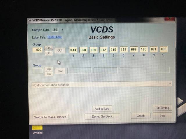

Injectoarele par foarte ok. În schimb o problemă care ar putea avea legătură cu o pornire mai greoaie în anumite condiţii ar fi avansul pompei. Mi se pare cam mare diferenţa dintre prescris şi măsurat şi după cum arată şi Duty cycle, actuatorul de reglare a avansului funcţionează cam la limită. Intră în Basic Settings pe grupul 000 şi fă o poză să vedem cum stau în realitate lucrurile. Când avansul este dereglat (la schimbarea distribuţiei nu s-a făcut reglajul lui) se poate întâmpla ca atunci când este mai răcoare, dar nu suficient încât să intre bujiile (de exemplu între să zicem 10 grade şi 5 grade) maşina să pornească destul de greu, iar când se face frig (sau se scoate mufa de la G62) să pornească foarte bine.
Deci o poză cu Grupul 000 în Basic settings şi dacă ai face şi un log în Grupul 004 tot în Basic settings (îl laşi să facă vreo 4-5 cicluri de întârziat/avansat) ar fi perfect
In basic settings in grupul 004 fac filmare cu ceea ce afiseaza?
Modificat de sofo_bogdy

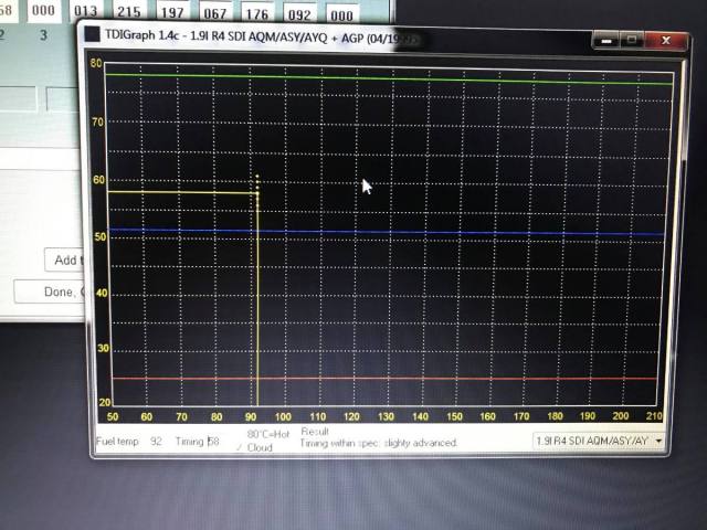

Cel mai bine este să faci log. Intri  în Basic settings, selectezi grupul 004, apeşi Go sau On, ce ai pe acolo, apeşi pe Log apoi pe Browse şi alegi locul unde să salveze logul, apeşi Start după ce face câteva cicluri apeşi pe Done/Close. Dacă nu îţi iese asta fă filmuleţ. Dar în primul rând grupul 000. Testul pe grupul 004 arată dacă funcţionează actuatorul de reglare a avansului
@lupo_bvAm facut log-ul asa cum mi-ai spus pe grupul 004 si poza pe grupul 000 in Basic Settings.In grupul 000 in campul 2 valoarea variaza intre 057 si 061,restul am vazut ca raman neschimbate.Astept parerea ta.Multumesc!
LOG-01-004-xxx-xxx.csv
Aici sunt clare lucrurile. Avansul este reglat corect, iar N108 funcţionează în parametri. Deci a fost alarmă falsă:))

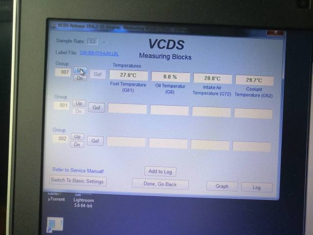

Salutare, dragi colegi.  Se pare ca problemele se tin lant si la Sharanul meu. De 2 saptamani, masina se incapataneaza (de cele mai multe ori, nu totdeauna) sa porneasca doar dupa 30-40 secunde de actionare a demarorului. Eroarea gasita la scanarea cu VCDS este: P1654 - 35-00. Dupa ce sterg aceasta eroare, motorul porneste imediat. Dupa cateva porniri, problema reapare. Ce ma sfatuiti sa verific / inlocuiesc? Va multumesc anticipat.
Senzorul de temperatura lichid racire, este ok?
In VCDS arata cum creste temperatura antigelului....creste de la 28-30 grade (in functie de cat de cald e afara)...asta e tot ce pot spune. La fel, am urmarit si senzorul de temperatura a motorinei..ideml, creste odata cu functionarea motorului...
1. Pune o poză cu grupul 007, doar cu contactul pus, fără să porneşti motorul  şi pune-o aici
2. Fă un autoscan şi postează-l aici
3. Porneşte greu doar la prima pornire sau în orice condiţii?
Temperaturile la antigel, aer, combustibil sunt ok, deci nu cred să fie vreo problemă cu senzorii ăştia.
Nu-mi dau seama ce-i cu ăla de la Oil temperature. Ar trebui să fie în grade nu în procente. În primul rând verifică dacă ai senzorul ăsta pe maşină, este poziţionat pe fundul băii de ulei, dacă dai scutul jos o să vezi dacă ai sau nu. Dacă este prezent pe maşină atunci este o problemă cu el pentru că valoarea aia nu este OK, dacă nu este prezent pe maşină atunci este puţin ciudat pentru acea căsuţă ar trebui să fie goală fără nici o valoare în ea.
Mai ai o eroare pe CAN, vezi dacă se şterge.

Lupo, din nou, mii de mulțumiri! Cred, aproape sigur, că am acel senzor pe fundul băii de ulei, chiar mi-a atras atenția la schimbarea uleiului, că era prevazut cu un fel de radiator.... Culmea că indicatorul temperaturii uleiului din bord urca liniar odată cu creșterea temperaturii antigelului.
Să fie, totuși, el de vina?
Nu pot să-mi dau seama, dar din ce scrie în link-ul de mai jos una din cauze este nivelul uleiului
https://www.engine-codes.com/p1654.html
Pe de altă parte denumirea senzorului la maşina ta este "Oil level and oil temperature gauge -G266-" , deci în afară de temperatură măsoară şi nivelul. Vezi dacă pe Instruments ai undeva un grup unde să spună şi nivelul uleiului. Faptul că pe Engine în grupul 007 arată 0% îmi cam dă de gândit. Nu ştiu dacă asta este, dar dacă ECU vede nivelul uleiului 0% ar fi normal să nu îţi dea voie să porneşti motorul. Dar repet nu sunt sigur că 0% ăla reprezintă nivelul uleiului într-un grup  unde sunt numai temperaturi
Buna seara. Am intrat pe Instruments, nu mai retin exact, parca grupul 003, am gasit acolo Oil Level:OK. Masina a pornit usor zilele trecute. Ramane sa mai tin sub observatie acest aspect si, eventual, cand face iar figuri, sa mai pun testerul pe ea.
Intr-adevar, observatia ta referitoare la acel procent in grupul temperaturilor, mi se pare destul de logica...
Oricum, multumesc frumos pentru implicare!

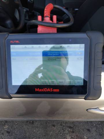

Asta e ce a dat la diagnoză. Sa fie sărită distribuția?
16725/P0341/000833 - Camshaft Position Sensor (G40): Implausible Signal
