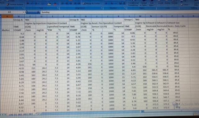

Salut! Am și eu onproblema cu pornirea in sensul ca dimineața a pornit fără pb, a mers 5 min și am oprit o. După o pauza de 30-40 min, N a mai pornit. Am Atașat logul pe pornire. E posibil sa fie din Electromotor?
Se observa ca injectia de motorina a inceput exact la start dar probabil s-a oprit cand motorul a cazut sub 200rot/min.
In tabel se poate vedea ca injectia continua dar avand in vedere ca valorile citite pe OBD sunt esantionate este posibil ca rata de esantionare pentru acest camp sa fie mai rara si sa se completeze cu valorile precedente cand de fapt realitatea sa fie alta.
Cand loghezi data viitoare incearca sa faci asta cu Turbo Mode activat pentru citire valori.
Parerea mea este ca trebuia sa loghezi si tensiunea la baterie, inainte sa dai vina pe electromotor.
In cele 3-4s cat ai tinut contactul electromotorul a invartit cu ~ 158-162rot/min iar la 14gr.C, daca-mi aduc aminte corect, ai nevoie de 200rot/min pentru start injectie.

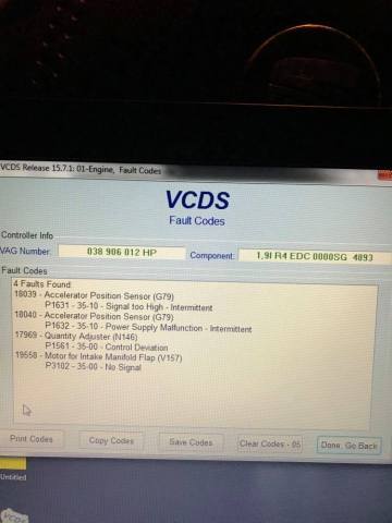

Salutare!Indraznesc sa va cer sfatul pt.rezolvarea unei probleme pe care o am la un Seat Ibiza 1.9 Sdi,cod motor ASY,fabricatie 2005.De cateva zile a inceput sa imi faca probleme la pornire;are momente cand porneste la sfert si momente in care dau la automat si nu porneste sub nicio forma.Daca inainte facea asta ocazional,astazi a facut din ce in ce mai rau,totul culminand cu pierdere de putere in mers,spirala aprinsa intermitent ,check engine si oprirea motorului.Intr-un final,dupa mai multe incercari am reusit sa o repornesc si sa ajung pana acasa.La diagnoza mi-au aparut erorile din atasament.Ce credeti ca ar cauza aceste probleme?Multumesc anticipat!

Sa incerc sa schimb releul 109?Din ce am citit am aflat ca functionarea lui incorecta poate afecta ECU si pompa de injectie.
A 2.a eroare cam asta ar spune.releul 109 da " drumul" la motorina si alimenteaza Ecu.Uita.te cand pui contactul daca spirala se aprinde.
Se aprinde spirala.Totul se intampla aleatoriu,ba porneste la sfert,ba invarte fara sa porneasca oricat as insista.
Întrebarea era dacă atunci când nu pornește se aprinde spira. Asta face diferența dintre o problemă internă a ECU si o problemă de alimentare gen releu 109.
Pe de altă parte și eroarea aia cu clapeta poate avea o legătură dacă de exemplu clapeta nu se deschide pe timpul pornirii.
Șterge erorile încearcă să pornești si daca nu vrea vezi ce erori s-au stocat.
PS. Înainte de a deschide topic folosește funcția Search. Topicul ăsta era câteva rânduri mai jos chiar pe prima pagină a ariei.
Te referi daca se aprinde spira in momentul in care pun contactul inainte sa dau la automat sau daca se aprinde spira in momentul in care dau la automat si nu porneste?Multumesc!
Când pui contactul, înainte să acționezi demarorul, spira trebuie să se aprindă întotdeauna un timp mai lung sau mai scurt în funcție de temperatură. Dacă nu se aprinde deloc înseamnă că ECU nu se alimentează
Se aprinde spirala cand pun contactul;si cand porneste motorul si cand nu porneste.
În cazul ăsta este mai puțin probabil să fie 109 de vină, nu este exclus având în vedere că eroarea este intermitenta. Verifică dacă se deschide clapeta când incerci sa pornești

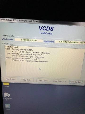

In seara asta am incercat sa vad daca porneste.A pornit din a 2 a incercare insa s-a oprit dupa 10 secunde de functionare.La urmatoarea incercare a pornit la sfert si am scos-o la o tura sa vad cum se comporta.Dupa aprox.200m s-a plafonat si a inceput sa palpaie spirala si s-a aprins check engine.Am mers inca vreo 300m pana la o statie peco sa alimentez,am alimentat,a pornit la sfert insa la iesirea din statia peco s-a oprit motorul in mers si nu am reusit sa il pornesc decat dupa vreo 6-7 incercari.Ajuns acasa i-am facut diagnoza si am gasit codurile de eroare din atasament.O sa incerc sa desfac clapeta sa vad daca functioneaza sau nu.
Am verificat clapeta si pare ok.La pornire sta deschisa complet iar apoi in timpul functionarii motorului se deplaseaza aproape de pozitia de inchidere,ramane foarte putin deschisa..Am reusit sa pornesc masina dupa vreo 5 incercari iar apoi am facut vreo 10 porniri/opriri toate fiind la sfert.Sincer,nu mai inteleg nimic din comportamentul masinii.Tind sa cred mai degraba ca e problema de alimentare.
Cam asta este comportamentul clapetei, ea funcționează în tandem cu EGR. La mine la ralanti se închide complet, dar are un decupaj. Mai verifică dacă după vreo 5-10 Min, nu stiu exact timpul, de stat la ralanti fără să atingi accelerația se deschide. Si mai trebuie să se deschidă complet dacă turezi motorul la peste 3000 rpm.
Dacă ai filtru de combustibil cu valva termică înlocuiește garniturile de la aceasta. Dacă se dezamorsează ar trebui să se vadă că furtunasul transparent se golește de combustibil.
