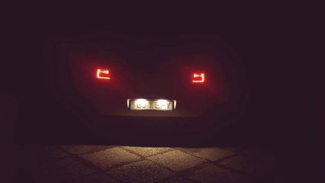

Am verificat grupul 006 sugerat de lupo_bv si switch-urile(frana,ambreiaj) functioneaza corespunzator.
Am rezolvat problema prin folosirea de anulatoare eroare bec ars.
Acum totul este ok.
Multumesc tuturor pentru sugestii si informatii.
Mai jos atasez o poza cu rezultatul final😏
