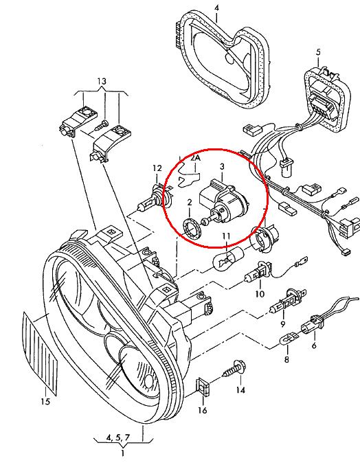

Bună seara, aş dori, dacă se poate, să-mi spuneţi cum se montează motoraşul de la faruri?
Vă mulţumesc
Se infige pur si simplu in gaura si se roteste de el. Uite-te in poza alaturata, poate te ajuta.
Bafta ;)

Mersi mult, dar trebuie demontat farul,sau se poate si cu el montat?
Modificat de hbogdan
Quote inutil. Foloseste AddReply sau FastReply.
Daca ai faruri stock/OEM, se poate si fara sa demontezi farurile... poate ajuta daca dai jos capacul de la baterie.
Daca ai faruri FK, e usor de dat jos cauciucul din spate dar e foarte dificil de montat la loc daca farul e pe masina.

La un VW Bora cum se monteaza motorasele in faruri, daca nu am ? Se procedeaza la fel ca la Golf 4 ? Fostul proprietar a schimbat farurile in urma unui incident, insa nu a mai pus si motorasele. :(
Ce pasi trebuie sa urmez ? Multumesc. :icon_thumright:
PS: Se potrivesc motorasele de pe un Golf 4 sau de pe un Passat B5 ?
Nu vreau sa se considere UP si rog moderatorii sa nu se supere pe mine, insa am primit motorasele pentru faruri si nu stiu cum sa procedez mai departe. :(
Ce trebuie sa fac ? Dau bara jos si scot farurile sau le pot pune fara a mai face aceste operatiuni ? Multumesc. :huh:
  • Administrator
Se pot monta si fara sa demontezi farurile.

salut..in loc de motoras ai piesa aceasta din poza...
dai frumos capacul mare din spatele farului si il vei vedea...rotrsti putin de el ca si cum il desurubesi si tragi usor...ai grija ca el este prins de oglinda ca in poza a doua...trebuie sa apesi putin pe el de sus in jos...
invers se monteza motorasul..
acum depinde de tine...parerea mea sa le dai jos daca nu stii exact sistemul..e mai comod decat sa te chinui

Am uitat sa precizez un lucru. Farurile schimbate nu sunt OEM. Este vreo problema ? :huh:
nu crek este nici o probl,in toate farurile facute ptr bora ar trebui sa se potriveasca motorasele,exceptie facand farurile cu xenon oem facute de bosch care au niste motorase mai jmekere ptr autoleveling :icon_thumright:
