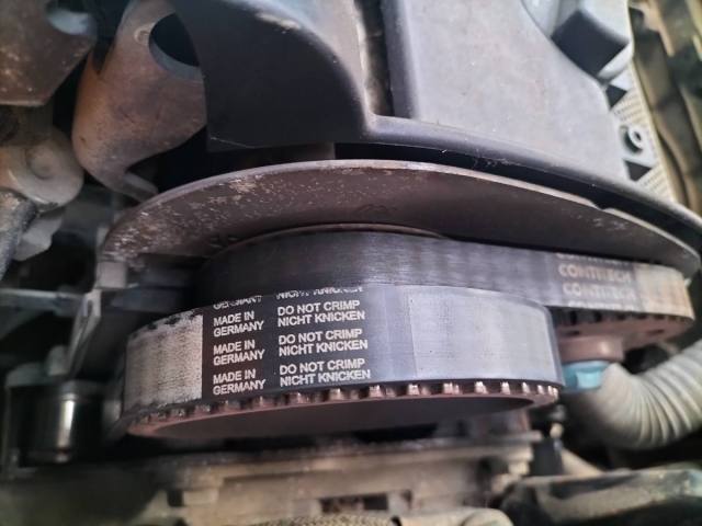

Pentru masina din semnatura 93 de mii km kit distributie Contitech 607,47 ron made in Germay care contine 2 curele una mai mare una mai mica,4role(sau 3 role si un intinzator pt ca una e din metal ca un brat si o rola),un surub si un abtibild pe care trebuie sa treci nr de km si data schimbarii distributiei(pe absolut toate piesele in afara de surub scrie Germany)deci nu cred ca poate fi facut in Romania sau Slovenia.
Pompa de apa este Airtex si este made in Spain pret 128.52ron si care contite pompa si o garnitura.Acum mai ramane montajul la vreun service sau poate eu.Ce parere aveti de acest kit si pompa de apa?

de daci kitul contitech are curele contitech role si role ina (contitech nu face role ) in fine oricum is printere cele mai bune eu zicem strict de cost il puteai reduce
si inca o chestie daca esti sigur de km masini mai lasa o tura pomap de apa chiar daca airtex is destul de bune ( eu numai dintrastea bag is printre cele mai ieftine) nu se compara cu astea originale noi pompele originale le dam jos de pe masini dupa 2-3 schimburi de curea dupa aceia la fiecare tura pompa de apa !!
