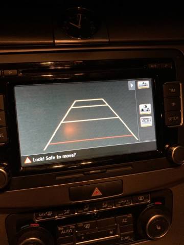

Salutare! Am nevoie va rog de un sfat despre ce ar trebui prima data sa verific la camera marsarier care a ramas blocata in interiorul emblemei, pe rcd se vede negru impreuna cu liniile de ghidaj(nu se aude acel zgomot cum ar incerca sa iasa din emblema). In trecut se mai bloca asa, dar dupa 2 incercari de bagat in R se debloca si totul mergea normal pentru ceva timp. Zilele trecute ramasese blocata pe deschis(nu se putea deschide portbagajul decat din interior), insa acum nu mai iese din emblema sub nici o forma.
Passat b7,2011, camera marsarier din fabrica, nu am senzori in bara. Merci!E9BCC14D-5D39-48C0-9D60-771EBCD660F1.thumb.jpeg.cf1f2936aa0462b16a61525537a1963b.jpeg
Dat jos sigla, facuta bucati pana ajungi la camera si vazut daca se poate repara

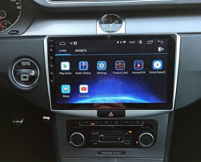

Buna ziua colegi
Am montat si eu o camera de marsarier , dar nu-i dau de cap nicicum sa functioneze . Cand pun contactul fara sa pornesc motorul functioneaza , cand pornesc motorul nu se mai vede nimic .
I-am montat filtru stabilizator cum a postat colegul Alex1962 , am exact aceiasi problema
Azi am luat releu si am montat releu dupa aceasta schema , aceiasi problema . Mentionez ca am luat plusul curat direct de pe baterie , cand pun contact merge , cand pornesc motorul nu mai merge
Nu mai stiu ce sa-I fac . Navigatia e cu Android , modelul din imagine
Trebuie ceva setat cu vcds ?
Cand am legat releul , am lasat si filtru stabilizator , oare sa influenteze negativ asta ?
Orice sfat e binevenit
Scoate filtrul, lasa numai releul, sa vedem cum lucreaza

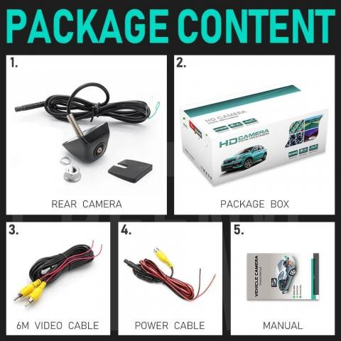

Salutare, am următoarea situație cu o cameră marșarier aftermarket:
Mașina este un Leon 5F ST FR 2016 cu magazie TechniSat 5QA035846 și headunit 5F0919604A versiune H43. Camera este un GreenYi de pe AliExpress.
Am verificat continuitatea cablurilor, toate sunt ok (alimentări, împământare, video). Am montat o mufă RCA în quadlock pentru semnal video. Becul de marșarier fiind comandat PWM, alimentarea se face cu + curat din tabloul de siguranțe cu un suport de siguranță cu 2 poli. Am alimentat cablul roșu de la capătul cablului video din panou, iar cele 2 cabluri roșii dinspre cameră le-am unit pt a primi curent.

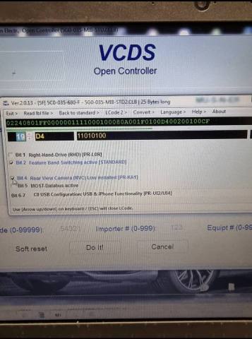

Modul 6C activ pentru camera low? pe modulul de parl pilot  ai facut codarea ?
Singurele codari le faci pe 5F unitatea media - bifare low camera.... (restart dupa codare) si pe 10-modul senzori parcare... camera instalata.
Daca in lista de instalari, pe 19 can gateway,  ai acum bifat 6c....debifeaza-l.
Cablaj....legare plus,minus si firele de semnal, in unitate.
Trage fir curat de alimentare din fata, de proba.

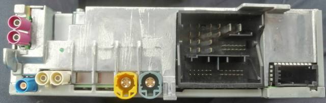

Este posibila montarea camerei marsarier flip , OM , Passat B8 , ce are mufa tip fakra 4 fire, portocaliu , albastru , verde și maro , la unitate Rns 510 ?
Dacă da , ma poate ajuta cineva cu informații?

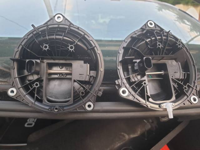

Ma intereseaza daca se poate repara sigla defecta? Cablajul l-am testat este ok. Am gasit si mecanismul care deschide camera sa-l cumpar sa-l inlocuiesc.
Sau nu are rost sa ma complic si mai bine cumpar alta camera cu tot cu sigla

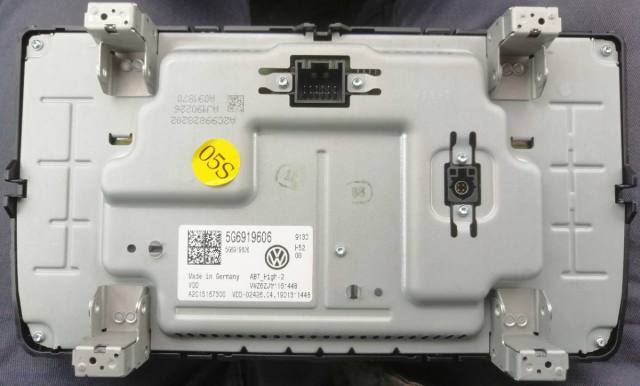

Vă salut! Am rămas cu o camera flip OE highline de G7 și vreau să i-o dau unui coleg pt B6, dar întrebarea mea e: pot face cumva sa o folosească lowline, fără modulul specific? Nu are nici cablaj tras.
Modificat de svg_gabriel10

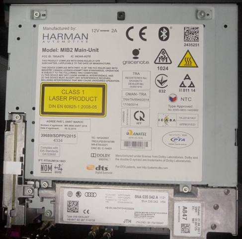

Doar daca are retrofit la Mib2std, rcd330g sau unitate aftermarket.

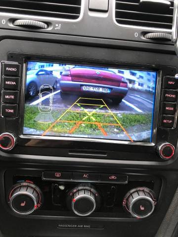

Buna dimineata, tiguan 2018 , 2.0tdi , are senzori de parcare , dar nu am camera pe marsarier , am vazut la alte modele camera in manerul ce deschide portbagajul . nu am gasit fire lasate pentru acaesta optiune nici in portbagaj nici la unitatea centrala . Se poate monta pe tipul de radio pe care il are montat aceasta camera ? 1134047835_IMG_20220222_120949edit.thumb.jpg.99e5a717fadd3858e2bbcbc9adca2ef8.jpg
completez cu celelalte poze .1434092161_IMG_20220222_122615edit.thumb.jpg.8340f9eb7e42ba4673a62ca5637e1e58.jpg1588482116_IMG_20220222_122507edit.thumb.jpg.5bb1b5ac0cc7cffcc5b60862a9c55ef3.jpg
Da, se poate. Ai nevoie de camera cu tot cu maner (integrata), cablajul dintre acesta si MIB, montaj si codare. Finalul...asa arata, camera originala highline,  cu luniile de ghidaj active
