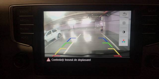

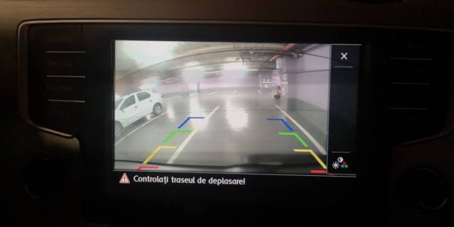

Am instalat o camera RVC lowline pe golful meu din semnatura care nu are senzori de parcare si intampin 2 probleme:
1- senzorul camerei 720x480 (aspect ratio 3/2) nu este centrat pe display Composition Media MIB2 800x600 (aspect ratio 4/3); probabil ca datorita nepotrivirii rezolutiilor porneste cu afisarea din dreapta si in stanga nu mai ramane suprafata de ecran care sa afiseze
2- Meniul de setare luminozitate, contrast si culori ramane permanent in dreapta si ma incurca.
Va rog sa ma indrumati :
Cum pot scapa de meniul din dreapta (sa-l pot aduce doar cand am nevoie)?
Cum pot centra imaginea de pe senzor pe display?(acum este un fit to height si mi-ar trebui un fit to width)

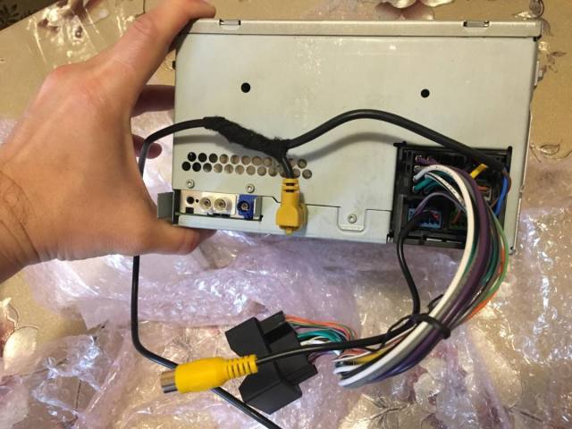

Intre timp a venit si Navi, in spate in quadlock are deja mufa aceea galbena RCA (atasez).
@Florin - ai cumva o poza sa vad cam cat de rau arata imaginea dupa convertire?
Si daca arata rau, plan B, pentru transformarea camerei in lowline ce ar fi necesar?

Plan B - modificat instalatia electrica in spate la modul si in fata, la unitate

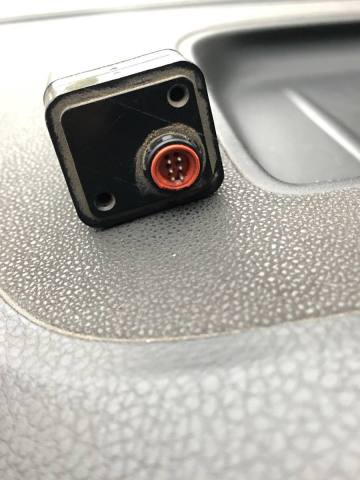

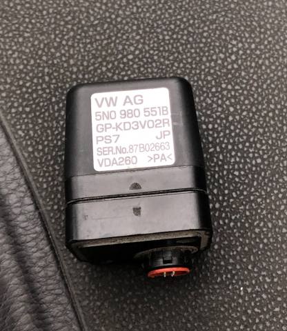

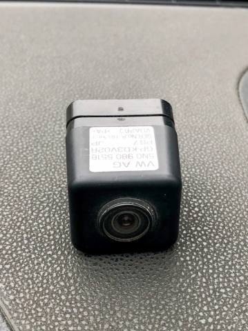

Am camera originala din poze, venita pe un VW Tiguan. Problema este ca a fost trasa si scoasa din cablul unde era conectata (pe la clapeta de portbagaj).
De asemenea, intre timp am instalat pe masina si o navigatie aftermarket.
Intrebarile mele sunt:
- Se mai poate reintroduce camera in conectorul cablului de pe masina?
- Am inteles ca nu mai este compatibila cu navigatia AM. Exista vreun adaptor sa o pot face sa mearga?
- Daca nu si cumpar o camera noua AM, s-ar putea folosi cablajul existent sau trebuie iar tras prin masina?
Daca mai ai cablul care intra in ea, se poate introduce la loc
Dupa aceea se poate modifica camera si cablajul, sa lucreze cu unitatea AM.

Am cablul, camera a fost functionala pana a fost trasa :) Si pana sa schimb navigatia :)
Poate ai idee, in caz ca stii modelul de camera, merita modificat cablajul sa mearga cu AM sau gasesc de cumparat camera mai buna?
Modificat de Viezure
Este ok camera actuala,  se modifica cablajul, nu trebuie tras altul
