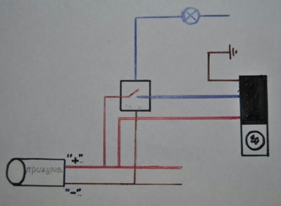

On 27/12/2010 at 10:07 PM, IOJI 05 BLD said:
Doresc o interpretare la schema rusului, legat de o problema la o camera AM, el a rezolvat o eroare cu aceasta schema, si nu prea înțeleg ce a facut acolo!
Imi puteti spune va rog eroarea asta:
02873 - Control Module for Back-Up Camera (J772)
            004 - No Signal/Communication - Intermittent
             Freeze Frame:
                    Fault Status: 00100100
                    Fault Priority: 2
                    Fault Frequency: 1
                    Reset counter: 195
Imi apare doar daca este setat din VCDS pe 19-CAN modul camera 6C?
Cred a activat din greseala un prieten uitandu-se cu VCDS-ul pe masina mea!
Am camera AM cu modul de conversie CVBS la RGB!
Acum nu mai am nicio eroare, dar de fiecare data la prima folosire a camerei imi apare eroare pe display-ul RCD-ului 510 "rear camera not available at present", cu toate ca, camera functioneaza daca introduc in marsarier din nou! Sa fie o eroare software a HU-ului?
