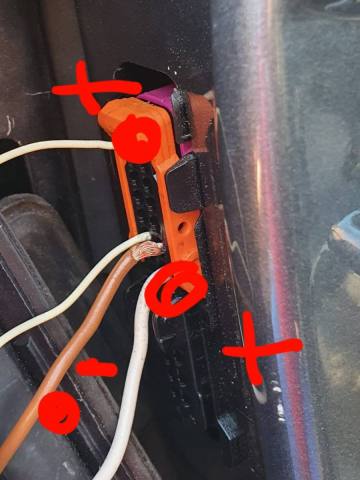

Buna ziua, e normal ca pe usa dreapta spate sa am 2 fire +?
Da, este normal.
"72-Uºa DS -- Status: Nu poate fi accesat 1100"
Clar, e problema de contacte, trebuie sa gasesti firele intrerupte sau broasca e defecta.
Citeste de aici cum deschizi usa: https://vwforum.ro/topic/46913-probleme-inchidere-deschidere-usa/?do=findComment&comment=1369185
Apoi demontezi broasca si o repari daca se mai poate repeara sau o inlocuiesti sau macar verifici daca mai merge inainte de a o schimba.
Spor.

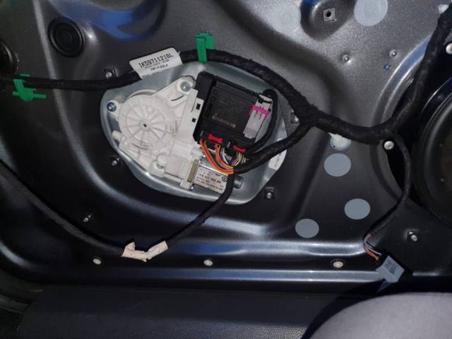

Buna ziua,
Dupa multe incercari am gasit problema, calculatorul dreapta fata era problema, dupa ce l-am schimbat, semnalizarea de pe oglinda dreapta si broasca dreapta spate a funcționat, pentru cei care au aceeasi problema, e posibil sa trebuiască sa schimbati calculatorul usa dreapta faţă.
F l o r i n
da, daca este ok cablajul...cazul tau, urmatorul in lantul trofic, este calculatorul de usa

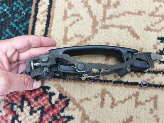

Am nevoie de puțin ajutor. Am desfăcut fața de ușă de la șofer, pentru a reface cablajul. Electric ușa se descuie și se încuie atât din telecomandă, cât si din cheie, dar mecanic la acționarea manerului nu se deschide.
Am reușit ieri să o deschid, după ce am descuiat-o si încuiat-o și tras de zeci de ori de manerul exterior. părea totul în regulă, dar azi după ce am ajuns unde plecasem, nu s-a mai drschis.
Cred că e legat de imbusul ala de pe cantul portierei care strânge incuietoarea, dar nu mai am alte idei. Mâine totuși trebuie să merg la muncă și parcă n-aș mai coborâ prin dreapta.
Sfaturi?
Multumesc anticipat.
Sa inteleg ca nu se deschide manual din interior? Daca da, ai probleme cu broasca...asta daca cablul manerului e clipsat cum trebuie..
@spido: Ok. Am mai dat fața de ușă jos o dată și am studiat închiderea ușii.
Cu cablul manerului declipsat și cu fața de ușă la loc, ușa se deschide de fiecare data, atât din interior cât și din exterior, după incuierea/descuierea din cheie.
Fără fața de ușă, cu manerul exterior prins de manerul interior se deschide de fiecare dată, atât din interior cât și din exterior, după incuierea/descuierea din cheie.
Problema apare când atașez cablul broaștei la manerul exterior. Uneori se blochează, alteori se deschide parțial și mai trebuie să împing și să trag o dată de maner, ca să deschid ușa.
Manerul exterior se cuplează bine pe cel interior în afară și funcționează normal.  După  ce prind manerul interior de fața de usa, când montez manerul exterior parcă intră foarte greu in poziție,  oarecum forțat. Iar când adaug sufa de la broască, parcă se ingreuneaza tragerea manerului exterior, ca și cum ar tine ceva sau nu ar face cursa cum trebuie.
Inclin să cred că manerul interior e uzat/defect in sensul că ii lipsește ceva. O să mai văd mâine o dată.
Jos broasca, unge-o...greseaz-o...la fel si manerul exterior.. Manerul interior nu are ce sa pateasca..eventual cablul sa oxideze in camasa...atlceva nu.
NU pune cablul ala mic intins, lasa-l flexat.
si eu am schimbat macara geam usa dreapta fata si imi agata ceva cand actionez geamul nu imi dau seama ce uneori merge alteori pleaca din impuls si se blocheaza si merge numai daca tin apasat butonul!
F l o r i n
Trebuie sa demontezi si verifici. Totodată,  Golf ul 5 are o problema la calc de usa si geamul se opreste-coboara singur (protectie) eronat.
Verifica daca este de la acesta sau daca e problema mecanica, in urma interventiei tale
am demontat si nu am observat nimic !inclin sa cred ca e de la cheder !
F l o r i n
Sau calculator de usa. Curata chederul, daca tot asa face, calc e de vina
  On 04.05.2020 at 3:38, Al Bundy a scris:
Expand
Am vrut să scot pinul negru,
ca să deschid ușor ușa și s-a mutat 2mm mai jos. De atunci se deschide imediat. Cumva, nu îl băgam în gaura asta, ci puțin mai sus. Ciudat. Acum merge.
Mersi frumos @Al Bundy, @spido!
Modificat de grp
