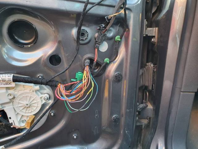

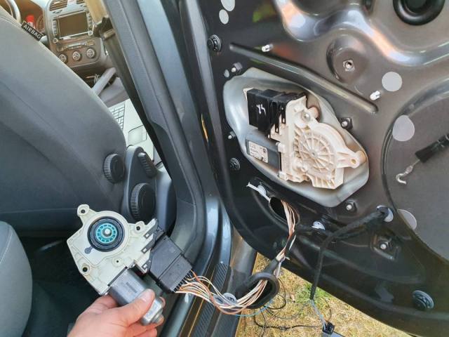

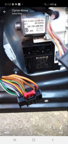

petraru_iulian
am schimbat cablul de pe usa față si motorul pe usa spate si tot nu merge.
Posibil sa nu ai alimentare/masa la motorasul spate. Ai verificat cu un ap masura?
