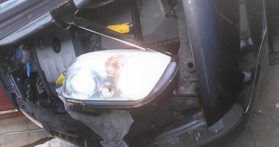

Va salut! Sper sa nu fiu offtopic. Am facut de curand un retrofit si am montat un kit HBA Light assist pe masina mea Touran 2014 dsg 2.0 177hp.
Am montat tot cum trebuie. Am si codat  cu vcds dar pe computerul de bord apare Mesajul „ Light assist error” insoțit de iconita HBA. Ce poate fi?
Pun aici un scan pentru ajutor.
Multumesc anticipat.

Cred ca am rezolvat ceva.... bifat in adresa 55 reglare far un byte care se referea la Fla montat. A disparut eroarea Light Assist si a aparut iconita de FLA in computerul de bord
 Dar au aparut erori la xenon leveling. Atasez imagine cu erorile aparute
Dacă are eroare de comunicație, nu poate face setare de baza
Ce solutie ar fi? Daca debifez in canalul 55 apare eroare la Lighit assist
Kitul FLA il am din dezmemebrari de pe o masina care avea acelas soft 0173. Masina dezmembrata avea BCM PQ35 M 122 0173, masina mea are BCM PQ35 H 122 0173.
Nu mai cita postul anterior, este interzis de Regulament!
Modificat de vdragos
Quote inutil
44180A3888251AE0408800C0540081644BD18E08626DA5206480C7000041
   Atelier: WSC 01357 011 00200
   VCID: 428A7294DD8FD456DC-8016
cred ca despre asta intrebi Spido?
nu, e vb de part number nu codingul BCM ului tau.
Compara coddingul bcm-ului tau cu cel al masinii donatoare.
La mine sunt diferente la faruri. Masina donatoare are faruri cu halogen si masina mea are bixenon...... Cred ca aici este o problema. Erori nu am avut decat in bord. Fault Light assist. Cele doua erori pe adresa 55 au aparut dupa ce am bifat byte 3 (parca) cea legata de FLA  montat.
