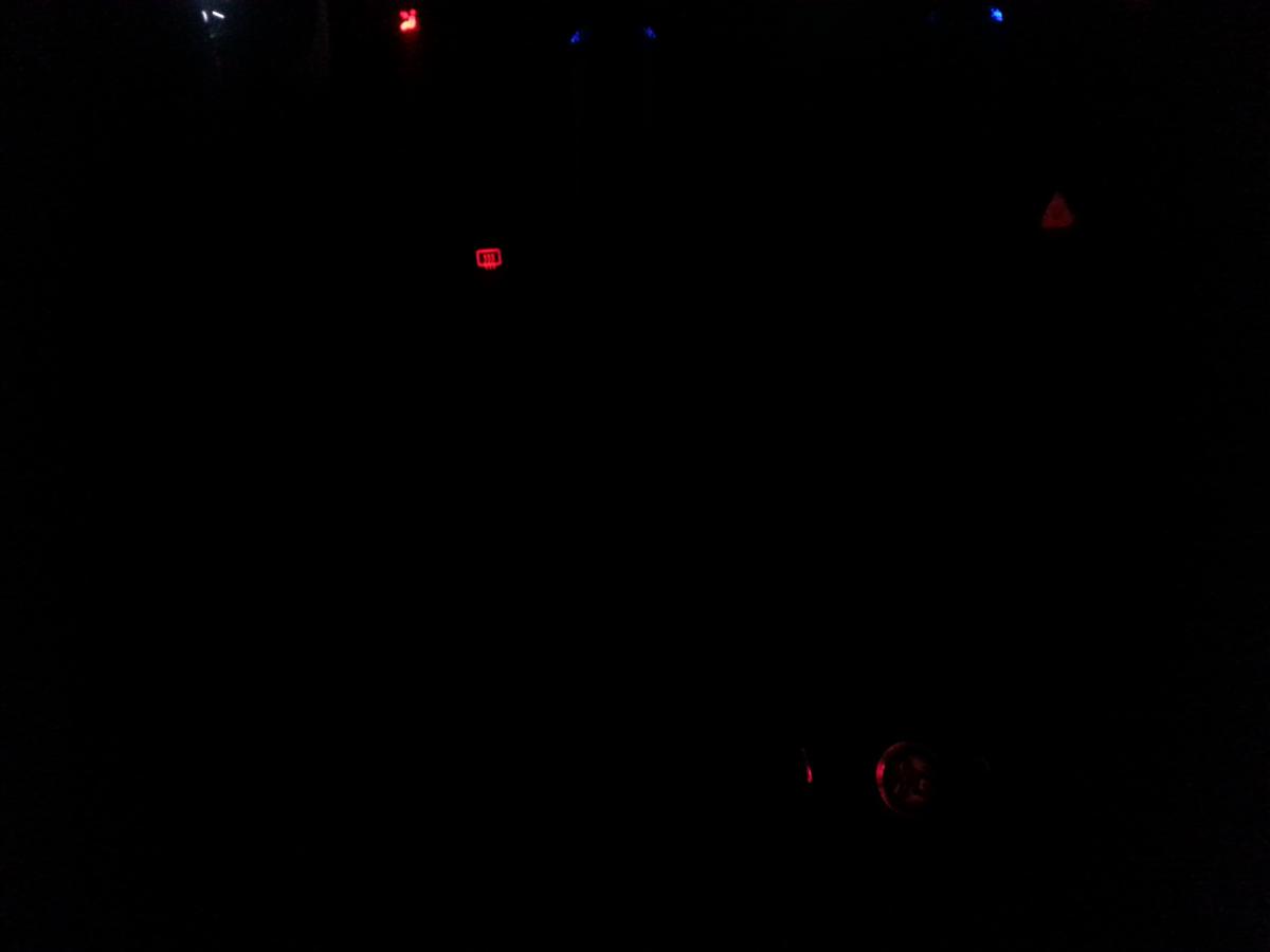

atasez si 2 poze, cu scrumiera iluminata si butonul pt rezervor...cel din urma zic eu ca parca e din alt peisaj..am ales prost pozitia lui...voi ce pareri aveti?

Mai trebuie sa-ti confirm? :D
Eu faceam pe dracu-n patru si gaseam o tapiterie de B5.5. Uita-te la Passatul meu cum am rezolvat treaba cu butonul. Frumos si elegant.
