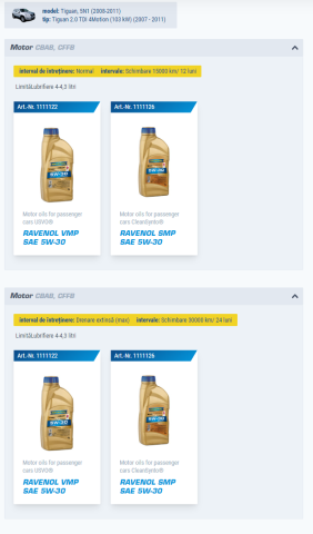

As vrea sa chimb uleiul la un motor CFFB 2.0 TDI 140 CP pentru un tiguan 2012 cu DSG 4 MOTION. As vrea sa merg pe Ravenol care conform site-ului imi recomanda urmatoarele din imaginea atasata.
Voi ce ulei recomandati? ce ati mai avut la motoarele astea CFFB?

Mobil 1 ESP 5w-30 sau Castrol Edge Professional LL3 5w-30
Exact :) orice, dar nu “Rivanol”.
Eu votez Fuchs.
Titan GT1 Pro-C3 5W30.

Mannol energy PD 5w40, Ravenol RUP 5w40, Fuchs titan 5w40 C3...
Astea sunt uleiuri cu norma vw 505.01 pentru motoare pd. El are nevoie de ulei pentru motoare cr cu norma 507.00.
Ne luăm după tot felul de sfaturi de pe internet sau de la prieteni "specialiști" și apoi ne mirăm că se distrug filtrele de particule prea repede sau apar alte probleme din cauza folosirii unor uleiuri care nu au norma care trebuie.
Din păcate și prin unele service-uri se găsesc tot felul de "specialiști".
Poate merge cu un ulei cu norma C3 si continut scazut de cenusa sulfata pentru filtrul de particule.
Modificat de UNHleaSHD
Prima condiție când alegi un ulei este sa îndeplinească norma ceruta de producător, norma trecută pe bidon la Approval, in cazul lui 507.00. Având în vedere că oferta este destul de larga nu cred că are rost sa te încurci cu alte norme.
@Vlad-MihaiSalut, Ravenol VMP USVO 5W-30 norma 504/507 folosesc eu. Il schimb la 15.000 km si nu este nevoie sa completez intre schimburi. Iti recomand cel putin ca filtrul de ulei sa il iei de la Purflux ( are suprafata filtranta aproape dubla fata de celelalte). Pe asta il folosesc eu Purflux L418 la 1.6 TDI.
