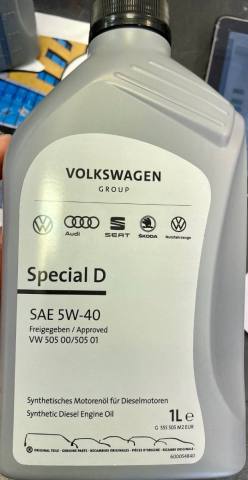

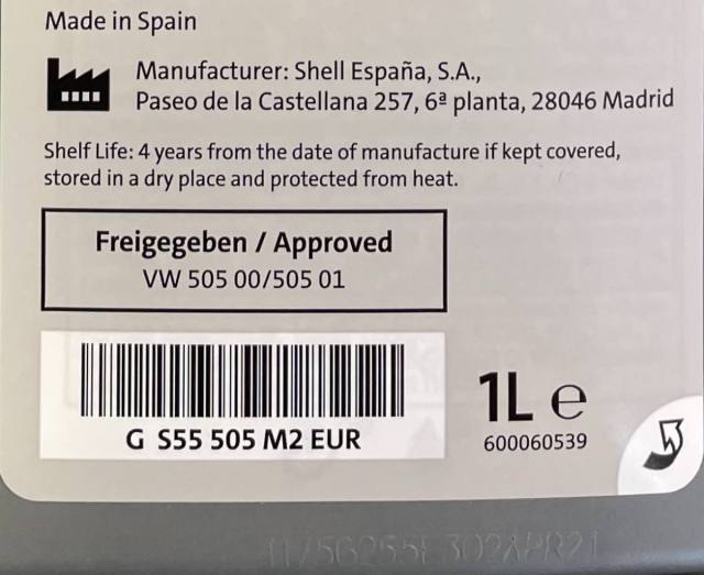

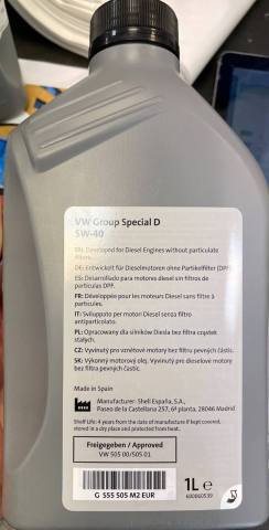

Vechile coduri de uleiuri 5W-40, 505.01 de la VW au fost inlocuite cu GS55505M2.
Pe eticheta acestuia scrie in mod explicit ca este produs de Shell Spania.

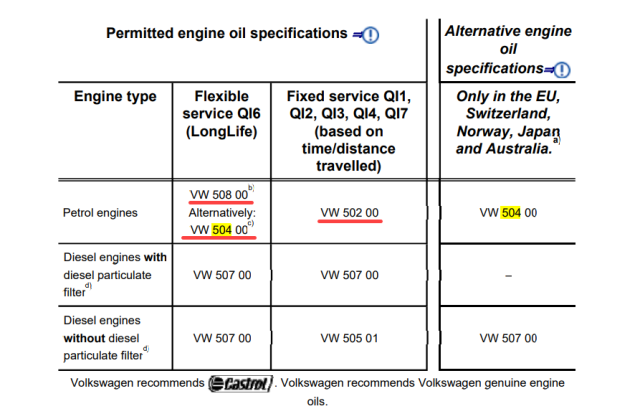

Va salut, pentru un Tiguan AD1 2017 2.0 TSI 180cp, cod motor 'CZPA' ma puteti ajuta cu tipul sau codul de ulei ? As prefera codul OEM dar daca exista ceva care considerati mai bun merg si pe ala (la vechiul auto am folosit liqui moly). Va multumesc
OEM este doar Shell.
Cand am spus OEM ma gandeam la acel ulei de Volkswagen. Ma poate ajuta cineva cu norma de ulei pentru motorul asta?
EDIT: Am gasit ceva in manual, doar ca vad trei norme diferite pentru motoarele TSI:  VW 502 00, VW 504 00, VW 508 00.. Eu intentionez sa schimb la intervar fix 10000 - 15000 KM.  Sa inteleg ca trebuie sa caut VW 502 00?

Ulei motor VW Longlife III 0W30 cu certificare VW 504.00/507.00.
Doar ca e produs de Shell acum, nu de  Castrol, asta voia sa iti spuna colegul.
Pe tine te intereseaza ulei OE, nu OEM sau pe romaneste "original". cauti un ulei cu norma 508 sau 504.
Multumesc mult
Oferta e mare, cele mai la indemana  pe care le gasesti  ar fi  Mobil 1 ESP 5w30  sau Castrol Edge Professional LL III 5W30 (daca esti fan Castrol).
Cele cu norma  VW 508 sunt pentru motoarele cu DPF, in 2017 nu puneau filtru de particule la benzinare, doar  motorizarile pe benzina >2019 au asa ceva.
