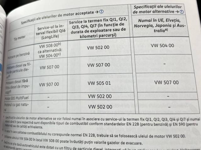

Pentru masina din semnatura ce parere aveti de RAVENOL VMP USVO SAE 5W30 4L? Vad ca are norma VW 504 00 / 507 00. Este ok pentru motorul meu? Uleiul este Long Life, nu? Multumesc!
M-am uitat si in manualul masinii: la benzina pentru interval flexibil am nevoie de 50800 (de preferat) sau 50400 (alternativ). Pentru interval fix este ok 50200.
Atasez si poza din manual unde arata si pt diesel.

Vw 502 a fost inlocuit de vw504.
Nu mai vorbi dacă nu știi cu ce se mănâncă uleiurile și nu ai citit nimic.
Salut, este cea mai buna solutie pentru norma 504/507. Il folosesc de ceva vreme si sunt mai mult decat multumit. Este singurul ulei pe care il tin 15 000 km la un regim 50% urban si 50% extraurban. Pe la 10 000 km completez cam 300 ml pana la maxim iar si stau linistit pana la 15 000 km.
