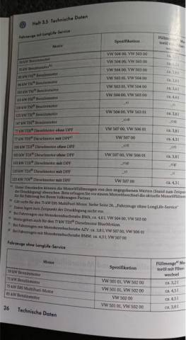

Salut. Cum aflati la o masina daca are longlife service sau nu? Intreb pentru ca in carte scrie normele uleiului in functie de planul service. Vad ca pentru loglife se recomanda la masina din profil (motor BXE) normele 506 01 / 507 00, iar la cele fara e 505 01 ???
Modificat de Cristi 78
QG1 este long life scrie pe sticker-ul din carte sau din portbagaj

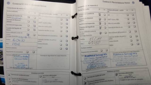

Nu am codul QC1 nici QC0 la optiunile de pe eticheta, dar daca tot am umblat in carte, am gasit ca primul schimb a fost facut la 17849 km si scrie longlife, e bifata si casuta respectiva, iar al doilea schimb a fost facut dupa vreo 30 000 km, deci e clar. Multumesc.

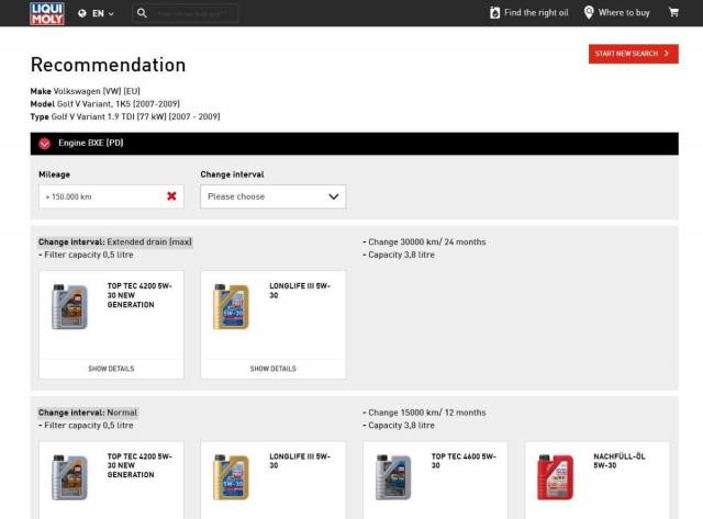

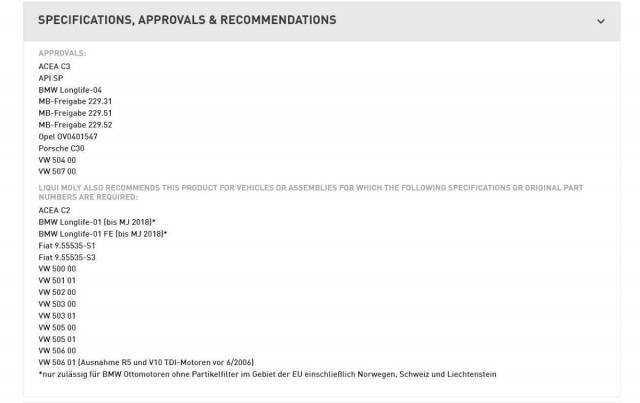

La mine in carte scrie vw 506.01 / 507.00, si o sa merg pe Liqui Moly Top Tec 4200 5w30, vad ca are 507, si pe pagina lor recomanda si la norma 506.01. Probabil o sa-l schimb dupa 25000 km.

505 am vazut ca se foloseste la cele fara long life service, iar eu o sa ma iau dupa primele revizii facute de nemti, unde scrie clar ca au pus longlife , iar urmatoarea a fost facuta la ~ 30 000 de km dupa prima.(in decurcul celor 2 ani). Vazi mai sus ca si Liqui Moly imi da tot 507, 5W30 pentru modelul meu.

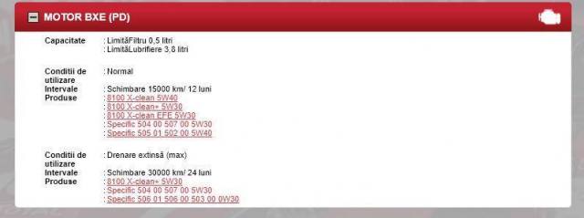

PS1: Si ca sa fie totul clar, uitati si un alt producator de uleiuri (Motul) ce recomanda:
Amvbele specificatii sunt bune, conteaza doar intervalul de schimb.
