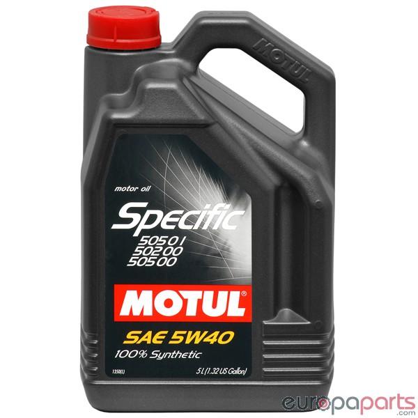

pentru PD de la Motul se baga Specific 505.01
a luat un prieten cu AXR (1.9 PD 101cp) la bidon de 5 litri cu 180 de lei, numai bine sa ajunga pentru shimb si pentru complectare, ca si feedback a spus ca e peste castrol indiferent de tip, parca a mai avut si mobil cand era in garantie dar se pare ca acum e cel mai multumit

Vezi ca Motul isi cam face de cap cu full synthetic-ul in ultima vreme.
Buna, adica? nu mai ii ce a fost?
Sa nu pun full S ?
Oricum eu tot caut liqui moly . Problema ii ca nu am gasit numa 2 furnizori in franta si cel mai aproape ii la vreo 45 km de mine.
Pe net nu se prea gaseste numai aditive.
Oricum Motul am vazut ca ii mai ieftin si ca si catrolul aici, oare de ce?
pentru ca Motul nu mai este full sintetic

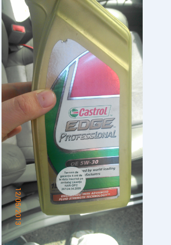

La reprezentanta mi-a bagat uleiul din poza, care a fost buna, dar vreau mai bun, oricum acum ii gros si uleios.
Vreau mai mult ca se aproapie vacanta de vara care ii = cu  km multi, calduri mari + ca am si remorca dupa mine vreo 2200 km.
Azi am verificat nivelul si ii aproape de maxim cu ultima adaugare care i-am facuto.
Vreau ceva mai bun.
Vreau ceva mai bun.
Foloseste-l tot pe acela!

Uleiul ce il am eu nu il gasesc in franta, am fost la doua magazine mari auto si un vanzator mi-a zis ca acest ulei numai in reprezentanta este (EDGE Professional oE 5w-30) cu normele 501 000 505 000 etc
El poate sa imi propuna ce a aparut in franta in surfatele mari de la castrol EDGE tot in 5w-30 dar fara a scrie professinal si fara a avea norma de 501 000 505000 etc ci una in 504 000 care cica acopera toate cele "vechi" 505 000 501 000 etc . Si cica asta ar fi norma noua si ii ok si pentru longlife.
Nu stiu ce sa fac . Ce sa iau ... Tot ma balbi si eu is cu serviceul in bord aprins ... :RO flag:

Castrol Edge 5W-30 este OK, penru aplicatiile Longlife pentru motoarele TDI PD, non-PD cu sau fara DPF.
