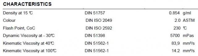

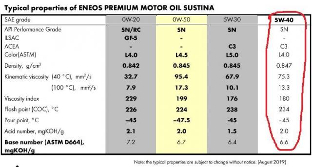

O sa atasez 2 fotografii cu fisele tehnice ale acestor uleiuri pentru a va face o parere cat mai buna despre cele 2 uleiuri si pentru a imi oferii un sfat in alegerea celui mai bun dintr-e cele doua.
Eneos Sustina 5w40 (fisa din august 2019)
Fuchs Titan Gt1 Xtl 5w40 (fisa din octombrie 2012 deoarece alta mai recenta nu am gasit).
Din fisa tehnica eu inteleg ca Eneos sta mai bine ca Fuchs cam la toti indicii. In schimb Fuchs e mai vascos la cald, deci teoretic ar trebui sa ofere o protectie mai buna ( 14,2 vs 13,3 )

Ce imi place la Eneos este indicele de vascozitate (180), indice care la Fuchs in fisa tehnica nu este precizat. In schimb la Eneos nu imi place TBN-ul (6,6) care dupa parerea mea este cam mic iar uleiul nu va rezista mai mult de 6-7000 km dupa care va trebuii schimbat.

sant curios sa vad si eu scheda de la  Fuchs titan  gt1 xtl , 5w40 ,    nu reusesc sa vad ce TBN  are   , sa fac o comparatie cu Valvoline synpower MSTc3  , multumesc
Fisa veche nu sunt sigur ca asa arata si acum.
Modificat de deenman
multumesc ,  diferenta  nesemnificativa , eu am folosit cand aveam AJM valvoline synpower mst c3 , super ulei , din sursa sigura  fabricat la mama fabrica in Olanda , daca a-r fi sa  fac o alegere a-s merge pe Valvoline, numai bine
