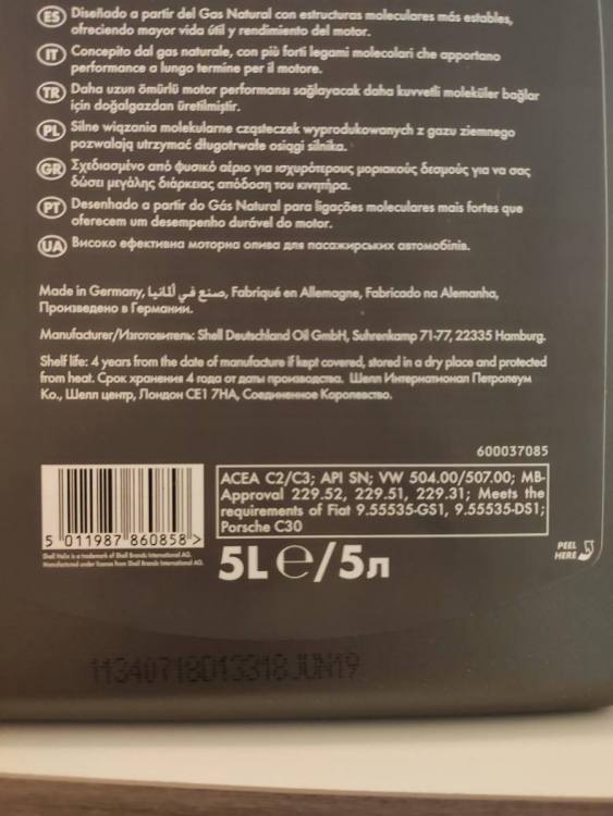

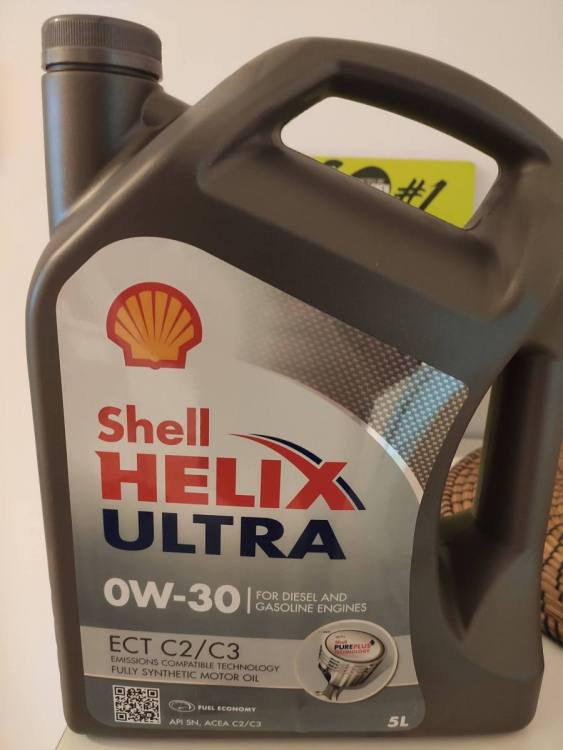

Ca sa fie lucrurile mai clare:
- ulei sintetic inseamna un ulei produs din grupa 4 (PAO - polyalphaolefin) si/sau grupa 5 (esteri).
- un ulei semi-sintetic inseamna ulei produs din grupa 3 ( hydrocracat/GTL aici intra).
Pe bidoane o sa ni se fluture in fata full syntetic, sau vollsynthetisch care e o aberatie, pentru ca toate uleiurile uzuale au continut de grp 3 si un continut mai mare sau mai mic din grupa 4/5 (aici cand spun uleiuri uzuale ma refer la astea de le folosim, inclusiv Ravenol).
Asta nu inseamna ca daca un ulei este semi-sintetic Grp 3 este rau, ci este bine sa stim pe ce dam banii si sa intelegem ce se ascunde in spatele marketingului. Am intalnit si am prieteni care cumpara firma X pentru ca scrie pe bidon full sintetic. Uleiurile au evoluat, se gasesc uleiuri bune la preturi corecte, trebuie doar sa cautati (pe cei care va pasioneaza subiectul asta) informatia pe internet. Exista site-uri in engleza/germana/rusa de analize de ulei nou din bidon, sau uzat dupa un anumit nr de km. Acolo se vede clar compozitia, cu ce exceleaza si la ce este slab.
Eu am folosit mai multe tipuri, si pentru mine mereu a contat raportul pret/calitate pentru ca nu am tinut nici un ulei mai mult de 12.000km, iar in medie schimb undeva la 10.000km. Prefer sa fac asta cu un ulei ieftin, de buget, dar cu o fisa/analiza buna decat sa dau banii pe ceva foarte scump, crescut in ochii publicului prin publicitate agresiva si texte scrise pe bidon.
Urmeaza sa fac revizia saptamana viitoare, de o vreme folosesc uleiul asta pt ca are pret bun si se impaca bine cu stilul meu de condus si cu motorizarea ce o am.
