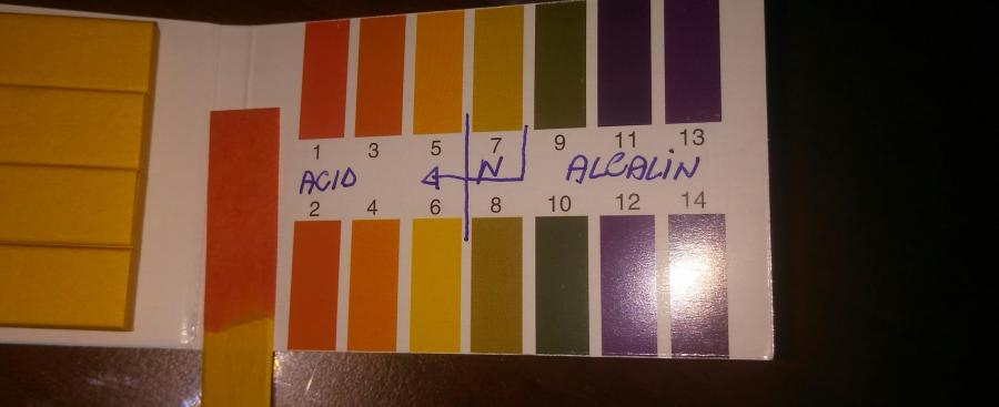

@valyemil81 Nu am rezistat tentației și am făcut o proba cu Fanta. Cam acidă situația.
Astăzi testez Mobil ESP. Ce a rămas de la schimb.
Modificat de V.M.
Buna colegule V.M.Eu creda ai aruncat banii cum vezi ce culoare are banda aceia galbena când pui uleiul negru?Cred ca tot negra va fi.Eu folosesc aceste benzi la verificarea Ph la antigel.Dupa un timp devine acid(asta la motoarele care se incing bine si proprietarul crede ca nu tre schimbat pana sa masina la Remat).
