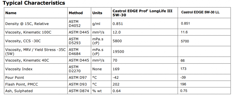

Ce recomandati pentru Golf 1.6 tdi CAYC, in carte scrie doar de VW 507 00 ? Ma gandeam la Castrol pentru ca se pare VW recomanda, dar nu stiu ce sa aleg intre Long life III(recomandat de VW) si Edge (recomandat de Castrol pe website). Masina a avut facute revizile la reprezentanta deci banuiesc ca tot Castrol au folosit (din ce am citit in paginile anterioare). Am atasat o poza cu diferentele intre cele doua din punct de vedere al producatorului.
Poti sa uiti de Castrol, nu stii provenineta cu certitudine, poate sa fie Turcia, poate sa fie Germania, sau poate sa fie contrafacut.
Orienteaza-te spre un ulei care satisface norma 507.00 pentru dpf.
Recomandarea mea ar fi Ravenol 5w30 VMP, de la o vreme incoace sunt foarte seriosi, publica absolut toate retetele noi online, ultima actualizare este in 9 mai 2018, deci foarte recent.Fuchs as mai fi recomandat, insa se gaseste tot mai greu, probabil nu vand foarte mult la persoane fizice si de asta nu au stocuri suficiente. Ravenol spre deosebire de alte uleiuri, este produs ca si Fuchs intr-o singura fabrica, intr-un singur loc, nu pot sa existe dubii ca nu este original. Ravenol 5w30 VMP are punct de inghet -60, cu cat e mai jos acest punct de inghet, cu atat e mai aditivat/sintetic uleiul, deci mai performant conform ultimelor standarde.
Ca sa faci o comparatie Castrol are punct de inghet (-39 si -42) iar Ravenol are punct de inghet (-60) amandoau sunt incadrate ca fiind uleiuri 5w30 cu norma 507.00.
