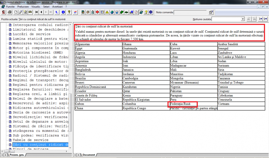

Pentru Rusia intervalul de schimb dat de producator e de 7500 km ,nu imi pare ca suntem mai evoluati .In plus avem si combustibil de la ei:)
Ar fi util daca am gasi comunicatul oficial in acest sens. De unde provine informatia?
Am găsit și eu menționat acest interval pe oil-club.ru. Pentru că am prieteni care lucrează în Rusia, acolo nici măcar nu se pune problema necesității unei lubrifieri suplimentare a injectoarelor pentru că motorina nu este desulfurată. În schimb au uleiuri foarte bune, Tatneft se vrea a fi echivalentul Red Line. Culmea este că reușesc să facă uleiuri cu baza extrem de pură cu un conținut incredibil de scăzut de sulf.
