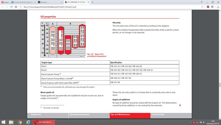

uite un manual online din 2007, de pe site-ul seat, dovada ca e o diferenta intre anii 2000 si 2007. "507" apare la toate dieselurile. realitatea oficiala e una si folclorul e alta.
nu sunt fan diesel, dar daca as detine unul, cu asta as incepe. daca era dupa experientele unora, motorul de 1.4 trebuia sa manance ulei, realitatea e ca n-a mancat deloc. nu stiu ce fac altii, ce pun, cum intretin, ce ghinioane au...de aceea incepi intotdeauna cu ce e oficial recomandat si actualizat.
