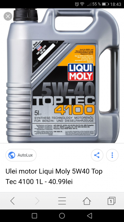

Salutare tuturor. Ce părere aveți despre acest ulei pentru un motor diesel de 2.0 BKD? Mulțumesc.
