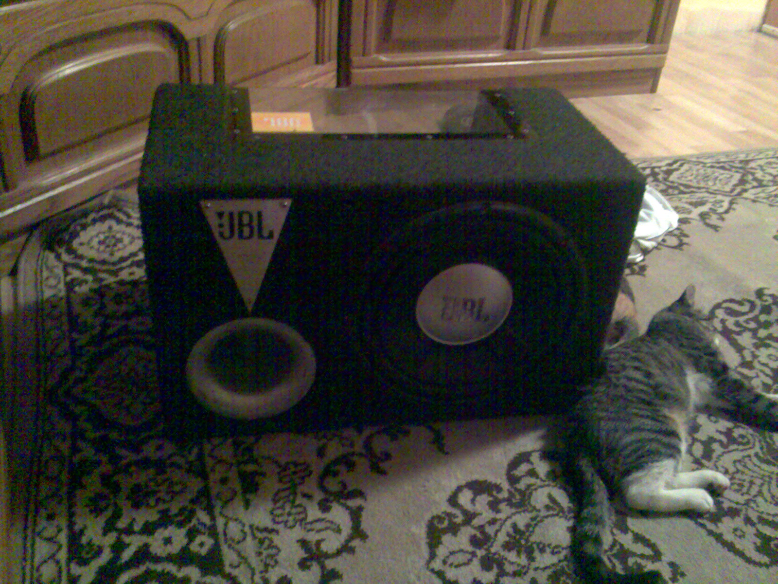

sa imi descriu si eu sistemu din viitoarea masina
casetofon http://www.be-loud.ro/foto.php?src=http://...product_id=1380
in bord niste boxe peyng am dat 40 lei pe ele ca mi-au incaput in bord se aud foarte ok
boxe pe spate http://www.caraudiocentre.co.uk/productima...BL-GTO-937E.jpg
statie....deocamdata nu mai am am avut una onyx de 300w rms
sub JBL GTO 1202D
