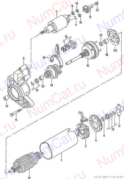

salut,am reusit sa scot electromotorul,l-am desfacut si surpriza : coroana de la cele 3 pinioane era facuta praf,rupta in bucati...aveti idee daca pot cumpara doar acea coroana?...multumesc mult,salut
e vorba de piesa nr 15 banuiesc.E foarte scumpa pe original in jur de 70 euro si pe Bosch in jur de 250 lei.La dezmembrari alt electromotor...

Eu as reposta poza lui gabi de mai susu si rog pe cineva dc se poate sa imi spuna si mie un cod la pozitia 13 care am incercuit-o pe poza, este vorba de siguranta si saiba din capatul electromotorului, la mine e lipsa accea saiba si as vrea sa o pun la loc, multumesc
post-80746-0-00488300-1353413304_thumb.j
Din ce an e masina?Sunt modele de electromotor fara siguranta si saiba in zona aia.
skoda octavia , an fabricatie 2000, cod motor AHF, 1.9 tdi 81 kw
Cod VIN in semnatura dc e nevoie
Modificat de pop cristian

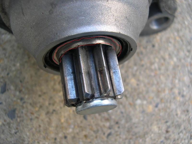

M-am blocat la demontarea eletromotorului , vrand sa schimb bucsa mare.Am desfacut partea cu platoul ,dar nu stiu cum ajung la bucsa aceea mare cu gaurele.
Cum pot scoate partea acea marcata in poza ?
Multumesc !
