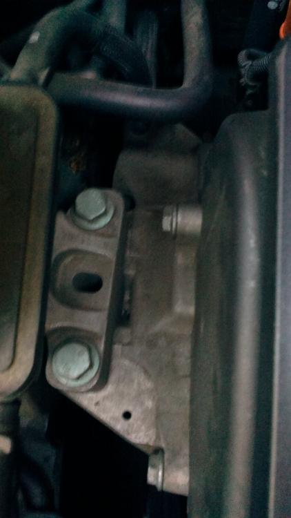

Salut! Si eu trebuie sa schimb suportul de sub baterie dar am vazut ca cel din dreapta nu este paralel cu motorul.Va rog sa va uitati si voi la masina voastra si sa-mi spuneti cum este sau daca influenteaza cumva.

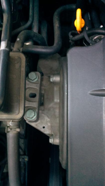

Uite cum e la mine...pare orientat invers cel de la distributie fata de al tau.Cel de la baterie e febi nou restul originale
Multumesc!La tine se vede ca suruburile sunt paralele si la margine inspre motor plus sta suporul ma refer la baza spre motor.La mine este pe margine.Dimineata cand motorul este rece se aude tac tac tac ca la un tractor iar daca inping de motor sau il misc dispare.

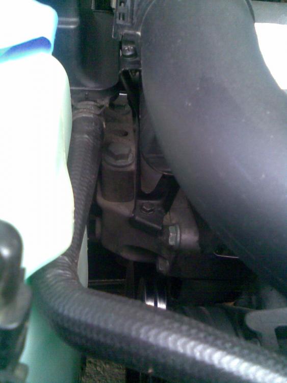

De ceva vreme am vazut motorul parca tot mai lasat in partea dreapta cum te uiti la masina .
Este vb despre golf 4 1.4 Benzina , cod BCA , an 2004 , km 102000 , cat se poate de autentici .
   Eu am motor de 1,4 AXP cu peste 250 000 Km fara probleme cu suportii, dar inca de acum 10 ani am observat ca motorul este mai lasat in partea dinspre cutie. Am vazut si la altii la fel. Eu trag concluzia ca asa sunt toate.
